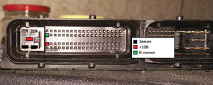

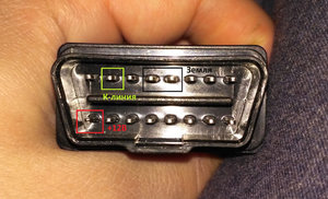

    Не стандартная ситуация. Вряд ли тут АБС виноват. Проверяй ещё раз контакты. ЭБУ можно для проверки и «на столе» подключить к ВАГ-КОМу. Схемы подключения в инете есть.

    Хорошая идея) Попробую, если не получится проверить ранние методы.
    Я так полагаю этого хватит (фото)?
    Пс. фото не мои

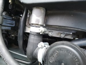

    Доброго дня всем,а4в6 амв,началось дизеление у утра 2-3 сек,гнц стоит космос,если ставить мех какие последствия ждут,потеря мощности там и ещё читал что лямборегулирование будет отсутвовать...прошить под вопросом.

    Да, если все правильно, то этого достаточно. По минусу (массе) не забудь соединить разъём шнурка с эбу.
    К сожалению сейчас в разъездах и проверить правильность распиновки нет возможности. Проверь на всякий по разным сайтам и отчетам ещё раз.

    Я походу вот это принял за звук цепи,по крайней мере после суток в сервисе завелась тихо,завтра утром на улице заведу тогда и ясно будет

    звук цепи трудно с чем-то спутать и локализуется он превосходно.
    ps: могли бы и шпильки с гайками при снятии коллектора заменить

    Три-четыре года назад два уважаемых тут у нас в Питере сервиса и пара хороших специалистов (без кавычек) чуть не спровоцировали меня ГНЦ заменить из-за трещины в выпускном коллекторе. Да и я был почти уверен, что звук от цепи и даже уже купил ГНЦ и цепь, но все же некоторые сомнения и всякие косвенные признаки, того, что что-то не так, не дали мне это сделать.
    В итоге выручило то, что я точно знал, что подсекает выпускной и решил сначала заменить его, а потом уж действовать по обстоятельствам..
