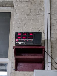

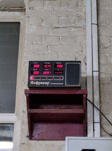

    Поставил новую оригинальную пробку, залил в дырку шланга на печку шприцом примерно 250мл, жидкость брал из бачка (в бачке уровень уменьшился), после этого стало теплее, стали надуваться шланги, но печка по прежнему греет не особо.
    Доехал до сервиса, засунули газоанализатор в бачок, мастер сказал что уровень CH повышается, что свидетельствует о не сгоревшем топливе т.е. газах в системе охлаждения, на фото видно повышения числа с 0.14 до 0.16.
    Я не особо разобрался в показателях, но судя по всему хотят все снимать опять, возможно шлифовать бошку, скорее всего захотят с меня содрать за работы еще раз, потому что я не уложился в 14-ти дневный гарантийный срок (прошел месяц).

    Подскажите по показаниям чудо прибора на фото реально газы в системе?

    А по показателям своего прибора открестились: "мол это все херня, может антифриз набрал этот уровень раньше".
    Я хз что им сказать теперь в таком случае.
