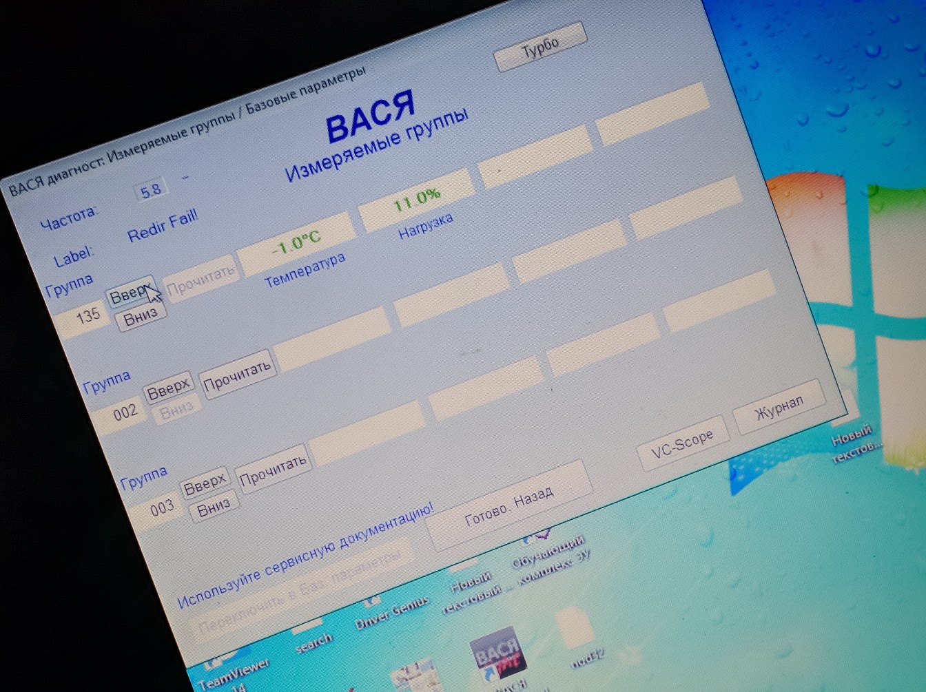

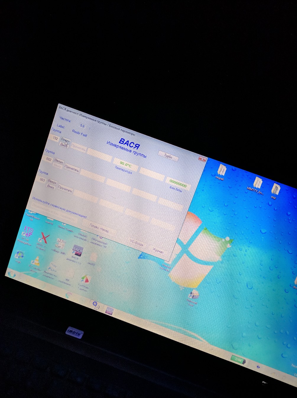

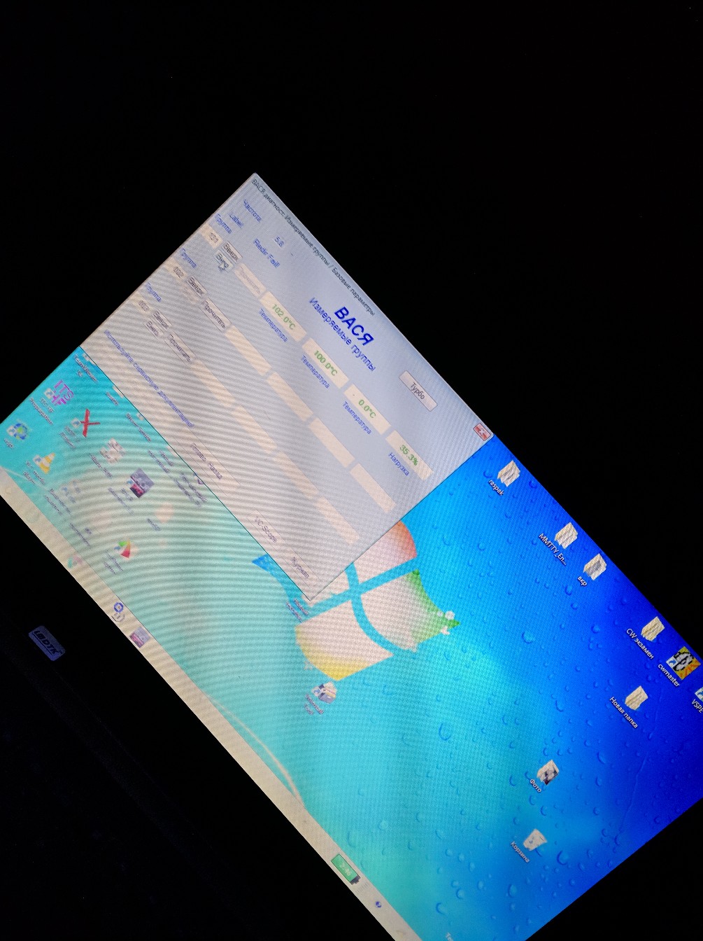

    Перед проверкой подспустил шланг на печку с дыркой, и поднял бачок пока немного жидкости не вылилось, пока она лилась шланг одел обратно, и закрыл бачок.
    Уровень изначально был меньше метки в бачке (чуть больше минимума), при температуре 106 поднялся до такого.
    Шланги при этом не надулись, давления в них не заметил.
    На 106 заглушил, нижний патрубок на радиатор был холодный.
    Температура печки была градусов на 10 выше уличной на всем протяжении теста.
    Я газовал, и держал обороты на 2-3тыс, при этом температура понижалась градусов на 5, но печка лучше не грела.
    Термостат точно работал, как минимум до шланга охлаждения турбины.

    Реально задолбался ссылки на картинки щелкать.... На смартфоне вообще не реально переварить инфу... Жесть какая-то...
    Не понимаю, что мешало тебе в ОДНОМ окне ВАГ-КОМА открыть одновременно ТРИ ГРУППЫ!!!! У тебя же две строки снизу пустые! Вписываешь нужную группу и всё! Было бы всего три-пять фото...
    У тебя термостат вообще не открывается. Либо помпа вообще не работает. Либо через радиатор вообще циркуляции жижи нет. Короче говоря, что-то из указанного ВООБЩЕ не работает..)

    П.С. Научись пользоваться вот этим значком (рядом с смайликом):

    Спасибо за ответ.
    Да я затупил, буду внимательнее.
    Что могло сломаться, чтобы нарушилась циркуляция?
    Помпу проверяли, термостат тоже, радиатор новый.
    Либо в сервисе меня обманули просто, либо не докрутили что нибудь.
    Из за перегрева до ~115 градусов могла новая прокладка гбц reinz прогореть? Если на этой температуре я заглушил авто, чтобы предотвратить дальнейший перегрев.

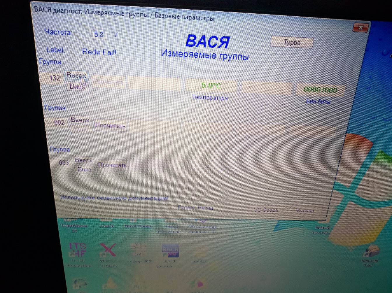

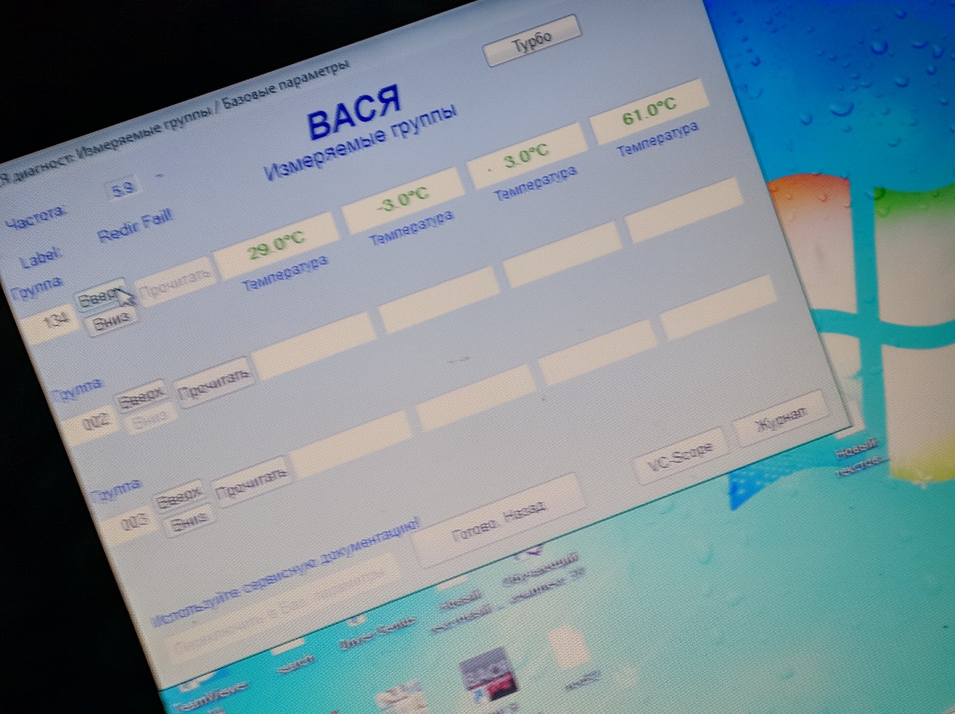

    Печка работает пока двигатель греется до 30-40 градусов, дальше уже теплее не становится.
    Если на 60-70гр дать оборотов 2-3тыс, двигатель даже может остыть градусов на 5, но печка при этом лучше не греет.
    На моих фото в начале этот датчик показывает даже -2, затем -1, а дальше уже 0. Температура на улице была -2.5, ошибки по датчику нет.

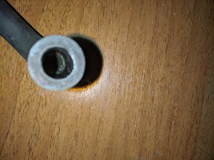

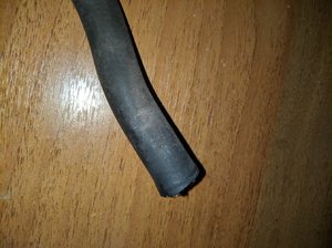

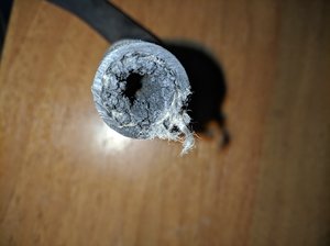

    Сказали, что скорее всего расслаиваются патрубки, и предложили подумать о замене всех патрубков.
    Приложил фото патрубка на турбину, но у меня сомнения, что там все такие, потому что с обратной стороны с патрубком все нормально...

    У тебя НЕТ ЦИРКУЛЯЦИИ ЖИДКОСТИ ЧЕРЕЗ РАДИАТОР! ЭТО ФАКТ!
    Причину ищи сам. Может засралось, может термостат, а может ещё что-то... Ищи..

    Юлин пооверь фишку на термостате машина не новая теомостат может и работать а сигнал не доходит из за обрыва или контакт ослился тли плохого контакта.

    G83 уже давно развеял все сомнения.. На нем не может быть температура окружающего воздуха, когда жидкость фактически закипает.
