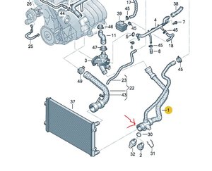

  17. Imbo
    Imbo Участник форума
    25 июл 2016
    187
    Краснодарский край
    Passat B7 (CDAB) DQ200
    Ребят привет, подскажите пожалуйста номер резинового (силиконового) колечка которое стоит в нижнем патрубке на стыке с радиатором охлаждения внутри патрубка, а то начал антифриз подкапывать на этом соединении....

  18. codex81
    codex81 Участник форума
    18 дек 2016
    267
    Воронежская обл.
    audi a4 b6 avant 2002 usa AMB
    N 907 653 01
  19. codex81
    18 дек 2016
    267
    Воронежская обл.
    32*4 размер если будешь подбирать
  20. Imbo
    25 июл 2016
    187
    Краснодарский край
    Спасибо огромное, выручили) особенно с размером)
