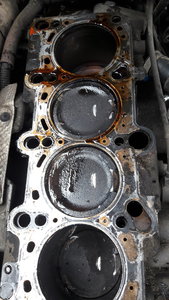

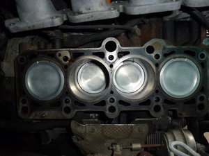

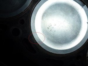

    Ребят всем привет, у друга оборвало цепь на распредвалах, естественно ударили клапана по поршням, сегодня с ним скинули голову клапана целые не погнуты, задиров нету, очистили поршни от нагаров, вот такая вот тема как на фото, поршни менять не хочет да и денег нету нг на носу, но когда присмотрелись во втором цилиндре на поршне микротрещина, замена поршня? Трещина тоньше чем волос,ногтем не чувствуется в длину примерно 4-5мм

    поршни все равно китай + они уже побиты жизнью)
    если, как утверждается, клапаны не загнуты, то встречи с поршнями не было.
    в противном случае поршень выглядит так:
    iMag и Imbo нравится это.

    Спасибо большое за ответ, если всё же надумает менять поршни, какой фирмы посоветуете? И с разборки стоит смотреть?

    вариант 1: сделать хорошо. поршни мале, цена комплекта 27тыс, первый ремонт, с расточкой + капремонт гбц с заменой направляющих и прирезкой седел
    вариант 2: поршни nural за 13 тысяч и шатуны aeb/agu/bam бу еще за 5. гбц отдефектовать и заменить гнутые клапаны, если такие найдутся. с расточкой или без, по состоянию
    вариант 3: низ не трогать и собрать, как есть после дефектовки гбц
  12. Imbo
    Imbo Участник форума
    25 июл 2016
    187
    Краснодарский край
    Passat B7 (CDAB) DQ200
    Я понял) Спасибо огромное:) Выбрал 3 вариант)
