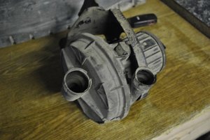

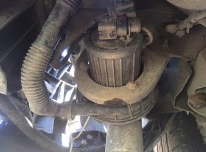

    Всем привет подскажите что за насос стоит справа под передним бампером летом он гудит когда заводишь а с наступлением холодов он не работает когда машина на улице стоит

    Насос СВВ, для системы вторичного воздуха
    Нужен для более быстрого разогрева катализатора и вроде как лямба-зонд
