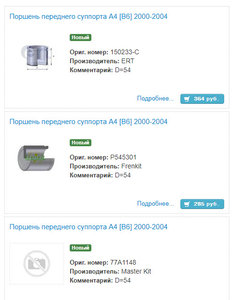

    ребят подскажите кто знает номерок поршня на 56 мм...
    я заказывал MasterKit 77A1148 а он оказался 54 мм и маловат.

    снова погуглил... нашел сайт который говорит что у нас якобы 54мм поршни! как так? или у пендосов опять все на свой лад?

    нашел целый каталог этой фирмы... короче нашел там помиио 54 мм еще и на 57 мм! под номером D02559. мой?

    У меня 57-е стоят. P575501 - эти брал.

    значит 57! спасибо)
