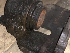

  16. XStream
    XStream Завсегдатай
    15 сен 2012
    991
    Q5 8RB 2.0 ТFSI 211 CDNC 2012
    Снял суппорт, течёт я так понимаю через поршень. Шланг и спускник сухие. С виду резинка норм. Странно, этим летом ревизию делал. Единственное поршень не поменял - другого диаметра пришёл. Мой на 56мм.
    Заглушил пока шланг.
    Заменю поршень и резинку, поможет ведь? Там больше нечему течь?
  17. sanya-1
    sanya-1 Старожил
    15 дек 2003
    15.086
    Должно решить проблему.
