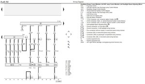

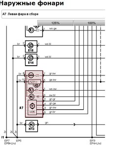

    Парни скажите какого цвета провод идет на поворотник на передней левой фаре
  3. Imbo
    Imbo Участник форума
    25 июл 2016
    187
    Краснодарский край
    Passat B7 (CDAB) DQ200
    Вот схемы, 9 пин (swbl)-(черно-синий)

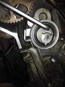

    Шестигранником вниз до того как как зазор не встанет? Просто натяжитель полностью вышел, боюсь шестигранник сломаю

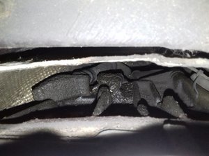

    На коробке вариатор обнаружил такое
    Интересно сколько загадают в ауди центре за замену патрубков..

    кто тебя научил сперва снимать ремень, а потом сжимать натяжитель?!
    необходимы торцевая головка h8 1/2" и приличный вороток. если сила в руках есть, подойдет трещетка.
    фиксатор штока есть?!
  11. RuslanIrk
    RuslanIrk Участник форума
    11 авг 2018
    137
    Иркутская обл.
    Фиксатора штока нет, как торцевой шток обратно опустить? Если крутить гайку в сторону штока то она просто открутится. Или имеется ввиду через насадку шестигранника?
  12. Garage.Inc
    19 дек 2006
    17.521
    Литва
    cannondale sl2
    :facepalm:
    вставить торцевую головку вместо убогого "шестигранника" и вдавить шток. но какой в этом смысл, если нечем фиксировать утопленный шток?!
    ps: вдавливать очень плавно, без резких усилий и рывков, процесс занимает минуту примерно.
