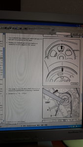

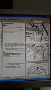

    Тебе нужно зазор проверить между лапкой ролика и корпусом натяжителя ... Должно быть 6-8 мм Audi-A4-1.8-1993-7.jpg а может и сам натяжитель проверить если его не меняли.фото с нета

    6-10мм допустимый зазор. помню точно, потому что менял в вс вечером)
    ps: на фото бодрый bex

    спорить не буду, у меня отложилось сверло на 7 мм... В принципе в допуске

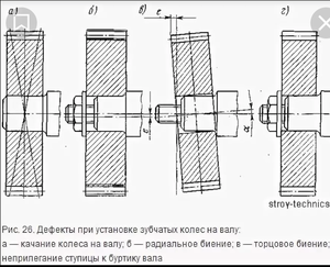

    По идее ткм не должно быть люфта. Любой люфт это хана подшипнику. Другое дело что изначально на новых подшипниках присутствует люфт под термо расширение метала т.е. при нагреве подшипник не клинанул и не треснул. Я поперечноного не знаю а знаю радиальное и торцевое биение;)
