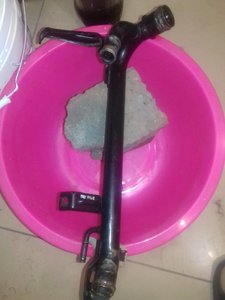

    Вебаста закольцована напрямую через печку, из-за этого могут быть проблемы с печкой на ходу? Слабо греет

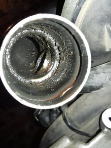

    От чего могла произойти такая коррозия? Это верхняя металлическая трубка со спускником излишек воздуха.

    не вижу коррозии.
    вообще ничего , выходящего за рамки, не вижу.
    ps: что такое "спускник излишек"?! похоже на чеченское имя.

    В этой трубке. А я думал это ой как плохо и может забить радиаторы)
