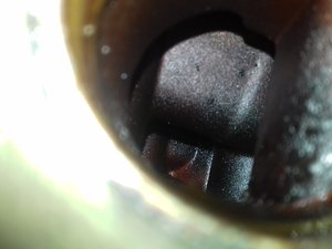

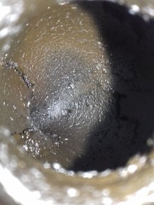

    Если трещины есть, то замени.

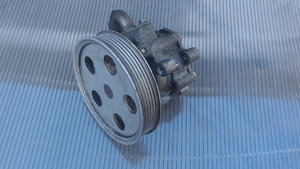

  5. Imbo
    Imbo Участник форума
    25 июл 2016
    187
    Краснодарский край
    Passat B7 (CDAB) DQ200
    Это шкиф Гура, гидроусилителя руля, он идёт вместе с насосом. Шкиф просто не меняется, а меняется полностью с заменой насоса, оригинал стоит в предалах 18-20к если новый

  7. RuslanIrk
    RuslanIrk Участник форума
    11 авг 2018
    137
    Иркутская обл.
    Пипец вы меня обрадовали... У него вообще никакого хода быть не должно?
  8. sanya-1
    sanya-1 Старожил
    15 дек 2003
    15.105
    Поперечного люфта точно не должно быть. Про остальные не помню.

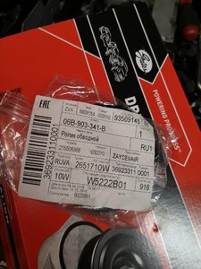

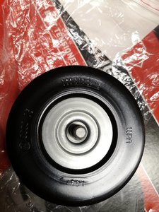

  9. Garage.Inc
    19 дек 2006
    17.521
    Литва
    cannondale sl2
    он стоит 1600р в оригинале.

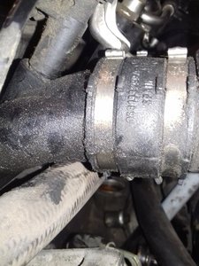

    Пока выдохнул) Подожду может кто точно помнит)) Патрубки к радиатору гур на обычные хомуты можно посадить?
  18. sanya-1
    sanya-1 Старожил
    15 дек 2003
    15.105
    можно, если там были стандартные пружинные ВАГовские.
  19. RuslanIrk
    11 авг 2018
    137
    Иркутская обл.
    Были такие же как на впуске стоят
  20. sanya-1
    sanya-1 Старожил
    15 дек 2003
    15.105
    нет, такие я не менял на обычные червячные. Мне думается, что выйдет колхоз.
