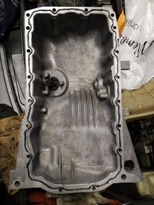

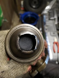

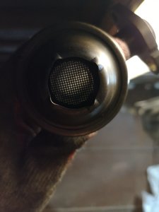

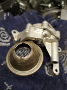

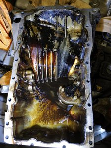

    Серега в сентябре снимали поддон все там мыли и сетку тоже промывали она не очень грязная была. Посмотрел что цепь насоса, она булет менятся летом 19 года. Кто то знает номер детали фишки датчика давления масла?

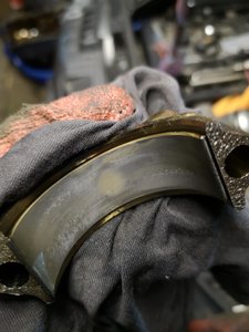

    какой смысл снимать поддон без замены насоса и вкладышей?

    Поддон сопливил, хозяин предылущий его пробил поэтому пришлось варить

    vemo купить куда проще было.
