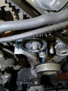

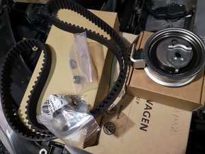

    сейчас поставлю ремень грм и заведу. оцениваю прогрев в 5 минут)

    не ошибся, все стандартно, без нюансов.
    ps: обратите внимание на срок годности ремня

    Два года... Но это же не значит, что через два года он превратиться в тыкву, или даже что потеряет свойства? Просто производитель не может или не хочет по истечении этого срока что-либо гарантировать.
