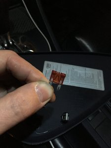

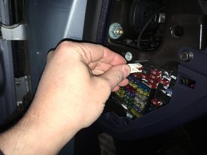

    15.109
    еще перед этим пятый пред посмотреть..

    В смысле ? Как посмотреть?

    15.109
    Вот так!

    Я бы тоже хрен догадался..)

    Я не понял про что ты) незнал что перед это предохранитель))))

    Пред, а не перед..
    Ну вот, теперь ты знаешь!)
