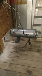

    Кстати мы с отцом все же решили печку замутить в гараже)
    Давно лежала, новая. Работает на дизеле с внешним пультом управления.
    Сделан выхлоп, электрика. Осталось смастерить норм опору и бак для солярки. И делать первый пуск))

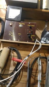

    В смысле?) самый настоящий пульт управления этой печкой :)
    6 штук висят по кругу.
    Разве есть большая вероятность пожара? Поработает часик и выключил. Этого думаю хватит. К тому же там датчики перегрева. А по поводу деревянной обшивки гаража - это все делается. На фото тестовый вариант.

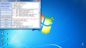

    По поводу масла и его уровня поменял датчик на новый масленка горела и фишку отремонтировал все ровно горит:facepalm2: при замене нового масла решил попробовать откоректировать датчик залил пока что минимум и так катаюсь(где то читал что он так коректируетсят) потом лолью до уровня. Главное опять не залили бы жижу для гура:D

    Фото не прикрепилось(

    Чушь полная... не читай «где-то»...
    Какая ошибка по датчику и что было с разъёмом?

    Ошибка по уровню масла на приборке красная масленка горела. Датчик поменял на разьеме провод один я болтался не понятно был по нему контакт или нет и все это дело было залито эпоксидкой. Я решил попробовать может в этом дело потом в случае чего не откачивать же масло

    будет гореть, пока капот не откроешь/закроешь.
    вариант 2 - датчик открытия капота не работает)

    красная масленка - это давление.
    иконка недостаточного уровня желтого цвета.
    надписи соответствующие.

    Красная тоже есть.
    [​IMG] Please add oil immediately! (срочно залить масло).
    Необходимо незамедлительно долить моторное масло.
