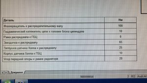

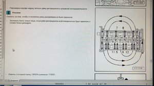

    Пройтись герметиком, из под рамы давит масло наружу и в свечные колодцы.

  3. RuslanIrk
    RuslanIrk Участник форума
    11 авг 2018
    137
    Иркутская обл.
    Разобрать ничего не мешает, я пытаюсь узнать схему разборки, чтобы не пришлось потом выставлять распредвалы. Уточняю возможно ли пройтись герметиком при этом не изменив положение распредвалов

    я все подсказал. осталось снять крышку, далее раму. почистить, обработать скотч-брайтом, обезжиривателем и нанести герметик.
    притянуть раму, учитывая порядок и момент затяжки.

  10. RuslanIrk
    11 авг 2018
    137
    Иркутская обл.
    Ремень ослаблять или снимать нужно? Распредвалы не изменят своё положение после снятия рамы?
    Вмт обязательно выставлять для этой процедуры?
    Порядок и момент затяжки уже нашел
