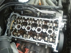

    Один вопрос остался, без съема ремня грм можно снимать раму распредвалов?
    Чтобы сами распредвалы не сдвинулись

    Ответь пожалуйста на мой последний вопрос про то снимать ремень или не снимая ремня поднять раму? Просто чтобы не сдвинуть с положения распредвалы

    Что ты хочешь сделать там, зачем такое рвение поднять «раму»?
