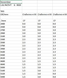

    Ребят, сижу вот и жду пока мне ГРМ поменяют и смотрю на логи, которые снял по дороге на сервис. Объясните мне одну вещь. 20-ая группа, летом было все по нулям, только в 3-ем цилиндре и только примерно после 5 тысяч кратковременно ноль превращался в 2, а в остальном нули были. Сейчас нули только по первому цилиндру четко. В остальных при разгоне такая картинка. Я ошибаюсь, или это коррекция УОЗ?
    Бензин особо какой заправлял, такой и заправляю. С чем может быть связано и как полечить?

    Да, уоз. Вот, заменишь грм, сделай опрессовку, проверь блидер, замерь давление топлива, проверь распыл форсунок, сделай сверку датчиков температуры.. А когда увидишь, что все вышеперечисленное в порядке, просто махни рукой и забей!)))

    Нет, это все понятно, но меня больше интересовал ответ на вопрос,прав ли я, что глобальные вещи типа опрессовки, блидера, давления топлива должны примерно в равной мере влиять на все цилиндры сразу? Ведь то что по первому ровный ноль, как то не ложится в эту концепцию и говорит, скорее, о проблемах именно в тех цилиндрах, где проблема наблюдается? И меня это склоняет к мысли к каким то локальным вещам, типа распыла форсунки, или я неправ и так бывает?

    Я так считаю, раз инженеры реализовали функцию автоматической коррекции, значит существует куча внешних факторов и зависимостей, которые они никак не могут предусмотреть и предотвратить на уровне харда, кроме как ввести систему коррекций...
    А почему у тебя разница по цилиндрам - я не знаю..)
    Может нагар неравномерный, может форсунки, может ещё какая хрень..

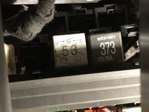

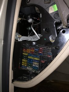

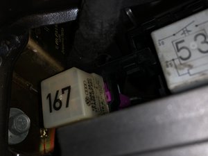

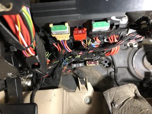

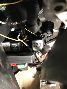

    Мастера схем, подскажите где у меня пред и реле эл доп вакуумника.
    При тесте напряжения на фишке не было. Ищу пред. Вскрыл, и как обычно то что в инете не сообтветсвут моей машине. Где он?
  14. sanya-1
    sanya-1 Старожил
    15 дек 2003
    15.112
    Эльза будет только завтра. Либо рыть инет..
