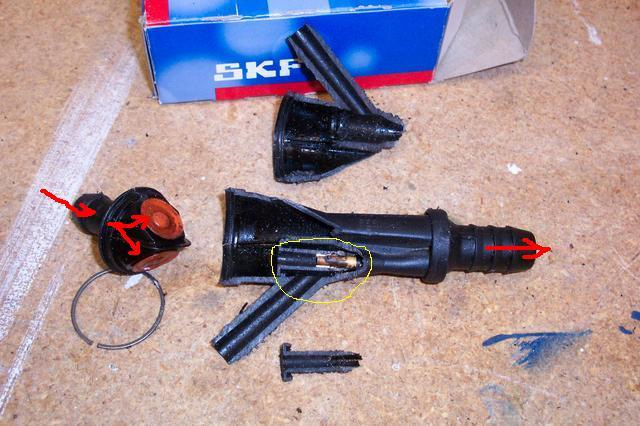

    дуй не более 1 бара, не порвутся. на машине же не рвется.

    Ты серьёзно?.. Какой смысл дуть в сторону закрытия его клапанов? Они закроются и будет тупо все выдувать через боковой...

    да, серьезно.
    иначе в этой конструкции просто нет смысла.

    Ну, значит в ней и нет никакого смысла.
    Там два клапана со стороны ВУТ, которые вообще никак не пустят воздух в его сторону, а только в обратную.

    Ну, да. Лично я уверен, что эта хреновина установлена не в качестве «эжекционного насоса», как такового, а в качестве какого-то «тройника», «смесителя», «дозатора» или ещё чего-то там..
    Хочу дунуть в косой штуцер и посмотреть силу разряжения в штуцере на стороне ВУТ. Для этого хочу опустить трубку штуцера со стороны ВУТ, например, в стакан с водой.

    не будет разрежения, дуй со стороны коллектора)

    Не знаю, как ты представляешь его работу в таком случае... на моей бы просто ничего не было.. воздух там встаёт и всё.
    Держат два клапана самого эжекционника и блидер.
    В случае с бфб - будет ещё и продиводействие нагнетателю. Хотя.. нет, тоже ничего не будет..

    да, потому как на бусте со стороны левого штуцера работает обратный клапан. в отростке, наоборот, создается разрежение со стороны нагнетателя.

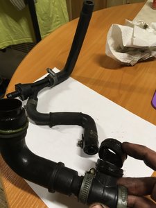

    Тройник заколхозил. Доехать и на пару дней хватит..)

    Не работает эта хреновина. Как эжекционный насос - абсолютно бестолковая штука. Скорее всего у него совсем другое физическое предназначение. Что-то немцы мутят...)
