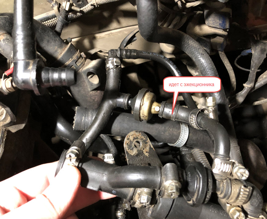

  7. XStream
    XStream Завсегдатай
    15 сен 2012
    991
    Q5 8RB 2.0 ТFSI 211 CDNC 2012
    вот и у меня та же история, сто раз снимал, она прилипшая была.
    решил все таки заменить, отверткой аккуратно отделил.
    а про металлическую не знал.
    если так, то это действительно печально :(
    переверну конечно))
  8. sanya-1
    sanya-1 Старожил
    15 дек 2003
    15.147
    на этой картинке, тот, что снизу, с отростком, стоит наоборот.

  12. XStream
    XStream Завсегдатай
    15 сен 2012
    991
    тогда на этой картинке ОБА не правильно стоят, судя по схеме.
    жесть! этот клапан я не снимал, менял его года 3 назад... может быть из-за него проблема с "механическая неисправность вакуумного усилителя тормозов"?
    все остальное полностью рабочее.

  16. sanya-1
    sanya-1 Старожил
    15 дек 2003
    15.147
    #13556 sanya-1, 6 ноя 2018
    Да, первый тоже неправильно (Юра не про него говорил?). Я не по картинке смотрел, а на своей, а потом на всякий проверил по различным фото с оригинала, как это, например:
  17. XStream
    XStream Завсегдатай
    15 сен 2012
    991
    После работы развернул клапан что у эжекционника, доехал до дома - ошибка снова появилась. Значит дело непонятно в чем :(
  18. sanya-1
    sanya-1 Старожил
    15 дек 2003
    15.147
    второй-то тоже надо разворачивать
  19. XStream
    XStream Завсегдатай
    15 сен 2012
    991
    Я понял, он там в глубине, спецовку надо :)

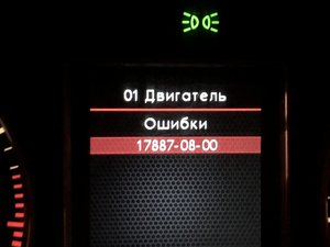

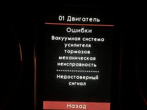

    Гуру, давайте гадайте по фото))
    Ошибка: 17887-08-00 приложу фото.
    Заменял два раза эжекционник, менял доп эл усилитель (насос), клапана все проверил - рабочие, давление держат.
    Тормозит отлично, схватывает сразу только нажав.
    Эта ошибка висит у меня по-моему со дня приобретения машины. Она одна и дико мозолит глаза. Но все попытки тщетны :(
    Какие ещё могут быть причины сей ошибки?
    Что за датчик ее чекает? Может в нем дело? Или проводка. Только где он?
