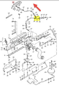

    А куда у тебя трубка с клапаном от среднего штуцера тройника пошла?
  5. XStream
    XStream Завсегдатай
    15 сен 2012
    991
    Q5 8RB 2.0 ТFSI 211 CDNC 2012
    сейчас глянул, заказывал оригинал... VAG 028129748
    нае..ли?
    склеились наверное :D
  6. XStream
    XStream Завсегдатай
    15 сен 2012
    991
    уходит около доп эл насоса и бачка гур в левое крыло куда то. в том районе подключается точнее, а куда дальше хз.
    на схеме тоже искал, интересно, но толком не нашел. вообще тройник не нахожу.
    наверное это... но как там располагаются клапана не понятно.
  7. XStream
    XStream Завсегдатай
    15 сен 2012
    991
    хотя не, это не то.
    на 57 позиции клапан вентиляции топливного бака, вся эта конструкция находится справа возле воздушника, все верно.
    тройник и вся эта система все еще в розыске...

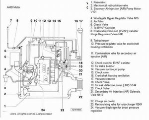

    второе фото, клапан стоит не правильно.
  19. XStream
    XStream Завсегдатай
    15 сен 2012
    991
    блин я уже кучу фото кидал, уточни) и обоснуй))
    если фото с эжекционником, по схеме видно направление, поэтому вроде верно.
    если ты о системе где два клапана, расскажи о ней.
    и куда идет клапан справа.
    а если не правильно, какие симптомы? тормозит отлично как раньше, наддув держится.
  20. Yurasem
    Yurasem Захожу иногда
    6 апр 2011
    10.120
    Тюменская обл.
    Vag
    #13540 Yurasem, 5 ноя 2018
    патамушто клапан 12 должен создавать запас вакуума в камере 17 для открытия вакуумом клапана свв и байпасный клапан.... 2е фото http://www.audi-club.ru/threads/voprosy-po-a4-v6-chast-9.407877/page-676#post-12237215
