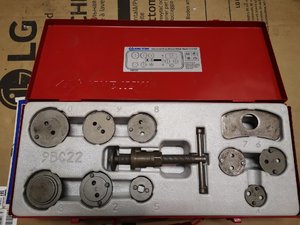

    При замене задних колодок могут вознуть проблемы? Парни с утра когда заводишь машину такое ощущение что гур не работает, рулем чуток покачаешь и все норм что это может быть я тут читал типа рейке хана. Промывка и замена жижи может продлить ее жизнь рейки? Грязь мелкодисперсную видно.
  3. codex81
    codex81 Участник форума
    18 дек 2016
    267
    Воронежская обл.
    audi a4 b6 avant 2002 usa AMB
    поршни на задних суппортах вдавливаются с вкручиванием по часовой стрелке... В корпусе рейки золотником проело канавки... Так что либо гильзовка корпуса рейки, либо новая рейка. Ремкомплект не поможет...

    туда же еще насос, напорный шланг и бачок. итого тысяч 60 плюс работа. если, конечно, не покупать "хороший насос фирмы старке". будет дешево, но часто.
    поршни вдавливаются банальным инструментом.

    У меня спец инструмента нет, придумаю что нить думаю. Найду думаю чем повернуть а вдавливать наверно болтом буду)

    из головки на 27 изготовь и вворачивай трещеткой.
    для твоих поршней используется насадка #7. думаю, принцип работы понятен)

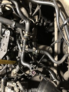

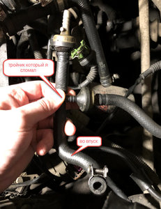

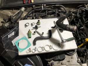

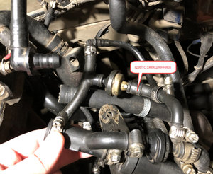

  13. XStream
    XStream Завсегдатай
    15 сен 2012
    991
    Q5 8RB 2.0 ТFSI 211 CDNC 2012
    Ребят проблема)
    Раз в 5й снял впускной, в это раз решил проверить обратные клапана что идут под ним (где электромагнитные клапана) и так вышло что уже не точно помню как что идет :D
    Кстати при разборе был сброс воздуха, клапана рабочие. Почему же тогда ошибка та все висит :(
    И тройник там сломал :( маленький на 8мм вроде.
    подскажите правильная ли схема на фото? в каком направлении должны стоять клапана?

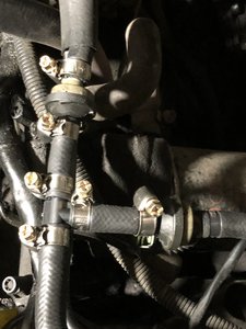

  14. XStream
    XStream Завсегдатай
    15 сен 2012
    991
    Вообщем нашёл подходящий тройник в местном магазине. Осталось все собрать. На фото все так?

  18. sanya-1
    sanya-1 Старожил
    15 дек 2003
    15.147
    Один из двух кажись не так... напомни, как они пропускают? От чёрного к белому или наоборот?

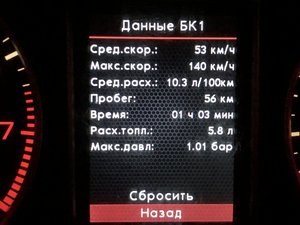

  19. XStream
    XStream Завсегдатай
    15 сен 2012
    991
    Направление от белому к чёрному.
    Я уже все собрал на угад, по логике что от впуска клапаны должны закрываться чтоб не сбрасывать наддув.
    Пик увеличился до 1.01 :)
    По прежнему наблюдаю за цепью и распредвалами... звона никакого нет. В 91 и 92 по нулям, в 94 -5 то есть в допуске. Прошивка все починила? Магия какая то.
