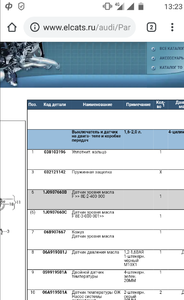

    Всем привет.Ребята подскажите Двиг амб какой датчик уровня масла брать
    VAG 1J0 907 660 B или
    VAG 1J0 907 660 С???
    А то масленка мигающая достала уже(

    Хелла как заменитель под каждый датчик разная. Поэтому и вопрос какой должен стоять датчик 660В или 660С?

    Ставь "C" - это более поздняя ревизия. Вероятно, что какой-то уже косяк исправлен.
    Еще и с буквой "F" есть. Тоже подойдет.

    По эльзе 2 можно поставить но там есть пояснение я предположил что это по вину идет у меня вин waulc68e32a205054

    Серега я машину эту купил в августе и он тогда еше работал) но мне кажется там дешман голимый стоит, если операться на то какие катушки стояли. Сергей обьснини дураку, почему должен стоят 660в или анналог хелла 071 как расшифровать привязку эту по эльзе

    1J0907660C, замена behr/hella 6PR008079071
