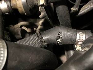

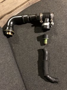

    Очередной раз снял впускной, заодно решил опять прочистить вкг. Блин патрубок опять порвало :(
    И возник вопрос по блидеру, он так должен стоять? (хотя по другому и не поставить) просто тогда клапан открывается в сторону вкг. Я думал наоборот все вниз уходит.
    Расскажите по подробнее работу вкг на этом участке.

    На хх, когда в коллекторе разряжение, через него картерные газы проходят на впуск. Под нагрузкой, когда в коллекторе избыток от наддува, блидер перекрывает этот канал, чтобы наддув в блок не уходил.

    Значит если у меня он был порван, то наддув мог быть меньше?

    как оказывается на хх блидер тоже закрыт,он работает примерно 1500-3000 об,при положительном давлении в колекторе он закрыт,но также он закрыт при большом отрицательном давлении,тобиш преодолевая силу пружины он закрывается с противоположной стороны,раньше тоже думал что он как обычный обратный клвпан,оказывается не так все просто,на ютубе владислав чиков рассказывает про систему вкг. на форумах нигде ненайти подобное описание работы блидера потомучто никто нихера толком незнает

    об этом лет 10 как написано на пассат-клубе. на дровах все дают ссылку, но никто не удосужился прочитать и понять, что там написано.
    ps: с пониманием принципа работы эжекционного насоса все еще хуже :facepalm:

    Написано-то - оно написано.. а по факту (у меня например) на ХХ он открыт нараспашку. Это становится понятно, если пережать патрубок, идущий от блидера на эжекционник.

    на bfb/bex патрубок от блидера соединен непосредственно с коллектором.
    порванных за 10 лет наблюдений не встречал ни разу)

    Это я знаю, поэтому стараюсь избегать утверждения о работе блидера на данной конструкции ВКГ. Говорю о своей.
