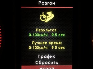

    Ехал ночью, логи не стал пробовать снимать. Сделал замеры панелькой.
    Типа 200 кобыл?))
    Разгон 9.5 (с учётом полного бака и полного багажника жидкостей и вещей)
    Пока тестил до 170 разогнался незаметно :)

    0,9 бар маловато совсем

    Странно, что всего 9.5, по паспорту 8.7 у переднеприводного BFB.
    Тем более, что это замер по приборке, а датчик скорости завышает показания (100 по спидометру на самом деле немного больше 90). А колёса-покрышки какие?

    но приборка у меня не простая) в настройках стоит вычисление скорости не по обычным параметрам (с погрешностью), а по датчикам abs на колесах, поэтому скорость точная.
    p.s. и у меня не переднеприводный bfb) у меня полный привод на автомате. по паспорту которого около 10 сек вроде.
    до прошивки было 12 сек.
    про остальное молчу)
