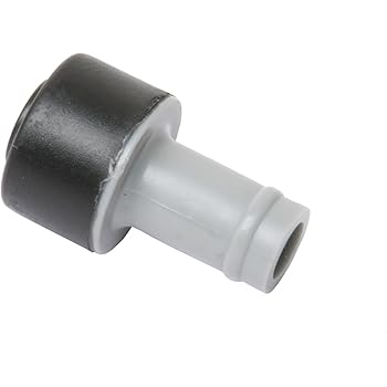

    Да, похоже, что у тебя уже замороченная система. Так ты проверял работу блидера или нет?

    Блидер рабочий, на хх крышка маслозаливная прыгает, так же пережимал патрубок от блиндера на коллектор, разницы нету

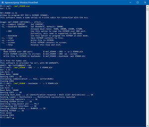

    пришла мне прошивка от аудитории, залил на столе, все ок.
    сначала слил eeprom, как я и думал только в boot режиме, походу это только с пиндосами запара.
    ну что. турбина дует 1 бар, тянет с низов как самолет. я на эмоциях))
    лью 100 лук.
    посмотрим что с расходом станет. так то конечно вырастит из-за наваливания))
    но я буду делать замеры.

    Зачем еепром сливал?...
  10. XStream
    XStream Завсегдатай
    15 сен 2012
    991
    Q5 8RB 2.0 ТFSI 211 CDNC 2012
    я про это и написал.
    просто после вырезания ката расход поднялся вроде бы. понаблюдаю.
    ну советуют обязательно это делать в самый первый раз.
    чтоб при косяке была возможность залить обратно и завести машину без проблем.

    Причём тут еепром? Прошивку стоковую надо было считать и сохранить..

    прошивка ясное дело.
    но eeprom все советовали тоже сохранить.

    Сколько я их валил кривыми прошивками, в том числе и свой (обращались тут разные товарищи)... сохранённый флеш помогал восстановить. Если флеш кривой, еепром разве может помочь?... Если только в новую железяку заливать...

    Вообще как я понял это разные вещи. Бекап обоих не повредит)

    Везде описываются классические способы заваливания кривой или неподходящей прошивкой.. По сути точь-в-точь тоже самое, с чем я знаком не понаслышке.
    Только вот способы решения проблемы другие. Тут перезаливка еепром, пересчёты кс. Я же просто перезаливал считанную прошивку и Бог миловал...
