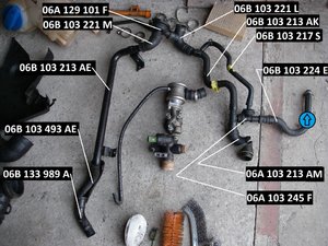

  9. Imbo
    Imbo Участник форума
    25 июл 2016
    187
    Краснодарский край
    Passat B7 (CDAB) DQ200
    Я кажись ошибся немного, я так понимаю вы имели ввиду 06A103245F, если да, то я проверю, изначально подумал просто про грибок
  10. Garage.Inc
    19 дек 2006
    17.521
    Литва
    cannondale sl2
    где ты находишь подобные артикулы?!
    06B 103 245:
  11. Garage.Inc
    19 дек 2006
    17.521
    Литва
    cannondale sl2
    и называйте вещи своими именами: "грибок" = редукционный клапан.

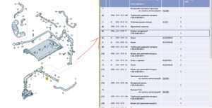

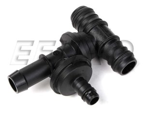

  12. Imbo
    25 июл 2016
    187
    Краснодарский край
    #13412 Imbo, 22 окт 2018
    У меня не такой стоит как у вас на картинке
    А такой как на фото (взял с интернета) и в етке по вину он же пробивается поэтому и уточнил:)
  13. Garage.Inc
    19 дек 2006
    17.521
    Литва
    cannondale sl2
    отличный повод сделать все правильно.
    впрочем, настаивать не буду)
