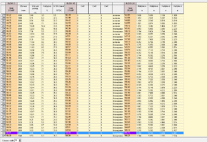

  4. Imbo
    Imbo Участник форума
    25 июл 2016
    187
    Краснодарский край
    Passat B7 (CDAB) DQ200
    Так я до этого писал что свечи новые поставил оригинальные))) Сегодня отвезу ещё форсунки на чтську гляну что и как там, если не поможет то уже дальше буду думать, после чистки форс замерю детонацию и вечером выложу логи.

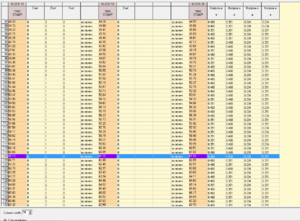

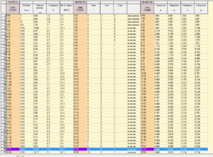

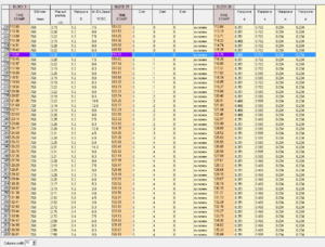

  11. Imbo
    25 июл 2016
    187
    Краснодарский край
    Проверил, там всё хорошо, да и менял я его около месяца назад... для интереса поставил старый где порвана мембрана, так же в принципе...
    Почистил форсунки сегодня, до чистки разница была но не большая, после чистки абсолютно всё ровненько было....
    Как и обещал сделал замеры
    1) 1.Запуск на холодную
    2) 1.2 На холодную
    3) 1.3 3000 оборотов
    4) 2.2 момент пропуска на горячем
    5) кидаю файлы с логами
    Была же всё таки надежда что это в итоге окажутся хотя бы форсунки, расстроился пиз**ц, капиталка было в мае прошлого года
    Если прислушаться в момент пропуска воспламенения в салоне слышны глухие хлопки, через раз бывают
    Весной поставил себе 2 кортеко от б5 кузова вроде как с жидкостью внутри, пока полёт нормальный
