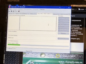

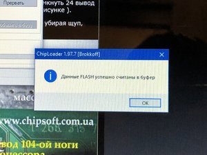

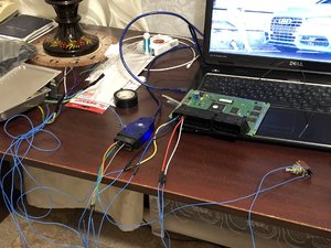

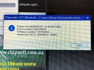

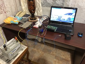

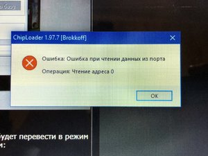

    Ребят продолжу тему прошивки, кабель mpps v16 так и не смог мне помочь.
    Отважился «на столе». Все просчиталось) Но еепром не захотела, не подскажите почему?
