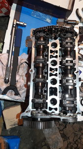

  4. Garage.Inc
    19 дек 2006
    17.521
    Литва
    cannondale sl2
    #13344 Garage.Inc, 16 окт 2018
    валы, шкив и фазорегулятор переставляются.
    крышка гбц, коллектор и пр. остаются amb.
    ps: в гбц aeb отсутствует канал под комби-клапан (система вторичного воздуха), по части вентиляции блока отличий нет.

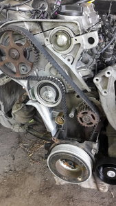

  5. Garage.Inc
    19 дек 2006
    17.521
    Литва
    cannondale sl2
    говнопомпа хепу на последнем фото предсказуемо склеила ласты через 500км после сборки)
    ps: принципиально наказал владельца на 3000р :rofl:
  6. XStream
    XStream Завсегдатай
    15 сен 2012
    991
    Q5 8RB 2.0 ТFSI 211 CDNC 2012
    А я второй раз ее поставил, все норм.
    Может подделки.
  7. Garage.Inc
    19 дек 2006
    17.521
    Литва
    cannondale sl2
    нет, это из серии "еще походит".
  8. sanya-1
    sanya-1 Старожил
    15 дек 2003
    15.147
    Так она 14 года.. иссохлась видимо..

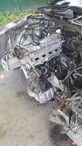

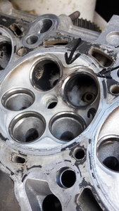

  9. gybka
    gybka Новичок
    7 окт 2015
    54
    А4В6 Avant AMB 1,8ТQ+фронт+чип melkon+гибрид К03-29-73
    Давление что-то не догадался померить.
    не хотелось бы. когда перебирал все норм было и заправлял ее только 95-м. Как бы это проверить не снимая ее? Компрессия то в норме.
  10. Garage.Inc
    19 дек 2006
    17.521
    Литва
    cannondale sl2
    92 армяне пиндосы до тебя заправляли.
    компрессия в данном случае не показатель вообще. последний раз я замерял компрессию на моторе ваз-21083 лет 15 назад.
    "переборка" подразумевает обязательную дефектовку (опрессовка, измерение кривизны плоскости, износа направляющих клапанов и посадочных мест распредвалов).
  11. gybka
    gybka Новичок
    7 окт 2015
    54
    не удивлюсь если предыдущий владелец это делал.
    Надо попробовать залезть камерой в цилиндр. Может что и увижу. По идее если масло с антифризом не уходят и не перемешиваются, то трещины должны быть только между клапанами.
    Не совсем понятна фраза. Я правильно понимаю что нужна только сама голова от ADR с клапанами и крышками, а все остальное перекидывается с родной головы?
  12. Garage.Inc
    19 дек 2006
    17.521
    Литва
    cannondale sl2
    #13352 Garage.Inc, 17 окт 2018
    aeb с валами и крышками валов. в любом случае предварительная проверка/опрессовка необходима.

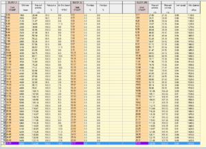

    Вечер добрый.
    Народ помогите плиз разобраться с проблемой троения двигателя на холодную...
    При заводке двигатель троит жестко в течении секунд 20-30, потом выравнивается... так же на горячую можно завести её будет троить, потом заглушить и снова завести и вуаля нормальная тихая работа двигателя... думал проблема в свечах, вчера поехал купил оригинал, чтобы сегодня поставить и проверить на холодную, но нет, так же троение...
    Пропуски воспламенения 1,2,4 цилиндр, если 1,4 цилиндр пропуск раз в минуту может две, то 2 цилиндр каждую секунду в группах 15-16, переставлял местами катушки, результата 0, поехал к знакомому в магазин, взял красную катушку оригинал, так же пропуски... Форсунки мыл не давно, точно не помню когда может месяца два назад на стенде там всё норм.... дросельная адаптированная..... сегодня на холодную в 3 группе решил посмотреть расход воздуха, на прогревочных составил около 12-11г/с и потом начинает падать до 2.3-3 г/с...давление топлива 4бара, насос новый
    так как это не свечи и не катушки с форсунками и не проводка (стоит новая проводка), остаётся только или дмрв или лямбда... выкладываю скрин и файл... на счёт опресовки то там всё ок! 1.3 атмосферы держит, на счёт расхода катаюсь пока на бензе от роснефти, тестил и на газпромнефть, разници 0, расход по городу в районе 7-8.5л,если тапок в пол то 10л
    Куда копать не знаю, чеков кроме как общих пропусков и пропусков во 2 цилиндре нету и ещё чтото там с гнц сдвиг фаз в позднюю сторону... скидывал фишку с дмрв машина вообще тупила, пропуски были только во 2 цилиндре, при нагрузке пропусков практически нету, очень редко, стоит поставить на хх и всё машина меняется сразу. заметил ещё что в 33 группе постоянно 25%, при газовки падает в 0, газовать перестаешь и снова 25 %

  15. sanya-1
    sanya-1 Старожил
    15 дек 2003
    15.147
    а чего у тебя в профиле 205 кобыл?.. По логам - треть сдохла.
    автомат или ручка? В 32-й что? Компрессию измерял?
  16. Imbo
    Imbo Участник форума
    25 июл 2016
    187
    Краснодарский край
    Passat B7 (CDAB) DQ200
    Блиин, извините, совсем забыл написать, как начал троить двигатель, поставить обратно штатную прошивку на 170л.с. а так стояла от рево на 205, компрессию не мерил, компрессометра нету увы... если так нужно завтра поеду куплю и померю=) стоит механика 5 ступка
    32 группа если я не ошибаюсь позволяет глянуть на лямбду
    32,0,Лямбда регулирование – «Изученные» значения
    32,1,На холостом ходу(аддитивное), -10% . +10%, Низкое значение – Протекает форсунка/Высокое давление топлива/Клапан продувки абсорбера постоянно открыт/ДМРВ неисправен/Лямбда зонд загрязнен или неисправен подогрев.
    32,2,При частичной нагрузке(мульт.), -10% . +10%, Высокое значение – Форсунка заблокирована/Давление топлива низкое/Неучтенный воздух(впуск\выпуск)/Лямбда зонд загрязнен или неисправен подогрев.
  17. sanya-1
    sanya-1 Старожил
    15 дек 2003
    15.147
    Что это???
    какое у тебя значение в первом окне и какое во втором в 32-й группе?
    72251
  18. Imbo
    25 июл 2016
    187
    Краснодарский край
    Значения по 0 в обоих окнах, т.е. в теории это идеально, а как на практике я не знаю )
  19. sanya-1
    sanya-1 Старожил
    15 дек 2003
    15.147
    понятно....
    32-я всякий раз, при сбросе ошибок, обнуляется (сбрасывается)... Даже если не было ошибок.
    80-100 км (1-2 дня) прокатись в разных режимах и потом посмотри.
