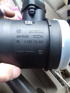

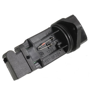

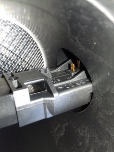

    На дмрв должен быть диод или нет?
  12. sashka68
    sashka68 Завсегдатай
    17 дек 2012
    897
    нет и никогда небыло и не диод,а терморезистор
  13. RuslanIrk
    RuslanIrk Участник форума
    11 авг 2018
    139
    Иркутская обл.
    Из-за него может богатить смесь? Alt 2.0
  14. sanya-1
    sanya-1 Старожил
    15 дек 2003
    15.147
    Из-за неисправного дмрв может богатить смесь.
  15. RuslanIrk
    11 авг 2018
    139
    Иркутская обл.
    Спасибо за помощь!
