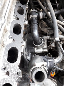

    отрезал проблемный кусок) как временное решение. закажу новый.
    думаю опять туда лезть придется, около термостата следы антифриза :(
    успеть заменить его до зимы и огонь.

    вставляется в г-образный тройник справа (на фото задроченный пиндос, но в данном случае суть не меняется):

    там дел на 1 вечер со снятием коллектора и заменой втулок форсунок.

    я знаю, в субботу снимал коллектор и все как на ладони :)
    вопрос в финансах.
    что за втулки у форсунок?

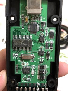

    Кто шарит в начинке?)
  10. sashka68
    sashka68 Завсегдатай
    17 дек 2012
    897
    начинка как начинка,что там хотел увидеть

    Не знаю, вдруг брак какой)

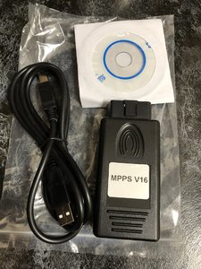

    Можно подключать? :)
    Какой софт лучше юзать?
  12. sashka68
    17 дек 2012
    897
    вот насчет софта хз,там же диск должен быть с проводом
  13. XStream
    XStream Завсегдатай
    15 сен 2012
    991
    Q5 8RB 2.0 ТFSI 211 CDNC 2012
    Диск есть, но в 2018 нет сидюков чтоб его прочитать))
    Написал ему чтоб скинул на мыло.
    А кроме шуток, нет доверия китаю, он продаван, а не чиповщик.
    Или ты юзал прям с диска и норм?

    эту хрень я не юзал,мне китайского шнурка синего заглаза
  16. sanya-1
    sanya-1 Старожил
    15 дек 2003
    15.147
    Мппс-хвост будет работать только с мппс-прогой, которая на диске. У тебя вариантов-то и нет...
