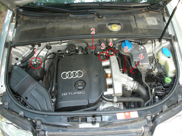

  14. JoeDoe
    JoeDoe Завсегдатай
    12 авг 2015
    711
    А4 B6 1.8T (BFB)
    блидер - это который клапан? Грибок?
  15. sashka68
    sashka68 Завсегдатай
    17 дек 2012
    897
    нет
  16. JoeDoe
    JoeDoe Завсегдатай
    12 авг 2015
    711
    А4 B6 1.8T (BFB)
    А можете тогда назвать его на этом фото? Я так понимаю, 3 или 4? Могу снова ошибаться)
  17. sashka68
    17 дек 2012
    897
    его нет на фото,под впускным колектором к г образному патрубку подключен через резиновый тройник
  18. JoeDoe
    JoeDoe Завсегдатай
    12 авг 2015
    711
    А4 B6 1.8T (BFB)
    Спасибо. Да сколько ж там клапанов...
