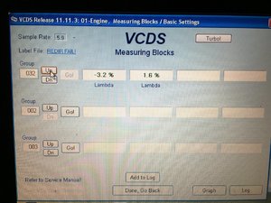

    подскажите, че за прикол, когда трогаешься приходится больше газу давать иначе заглохнуть пытается, потом пока стоял, сама газовать стала, блидер сдох? почему тогда потом перестал глюк появляться? ошибок нет, только по датчику температуры, надоело менять их )), вкг без дыр, чистил месяц назад, вообще думал сначала, катушка сдохла, газанешь, а он вместо поднятия оборотов в провал

    Может и из-за датчика температуры. Смесь-то правильная? Что в 32-й?

  10. steellord
    steellord Участник форума
    11 май 2013
    201
    audi a4 b6 1.8TQ

  12. sanya-1
    sanya-1 Старожил
    15 дек 2003
    15.147
    Нет, так не пойдёт. Прежде, чем снять показания с 32-й, нужно покататься пару дней или проехать сотню км после последнего сброса ошибок по мотору, так как сброс обнуляет «накопленные» корректировочные значения.
  13. steellord
    11 май 2013
    201
    audi a4 b6 1.8TQ
    а какие должны быть правильные показания? седня смотрел, в 1й колонке 3.9%, во 2й 3.6%, прошивка кстати евро2

    sashka68 Завсегдатай
    17 дек 2012
    897
    чем ближе к 0 тем лучше,опрессовку сделай
  15. sanya-1
    sanya-1 Старожил
    15 дек 2003
    15.147
    Поддерживаю.
    Минус на холостых смущает. Скорее всего расходомер в топку...
  16. steellord
    11 май 2013
    201
    audi a4 b6 1.8TQ
    минус, это после сброса ошибок, теперь знаю что там тоже обнуляется, сейчас 3.9
  17. sanya-1
    sanya-1 Старожил
    15 дек 2003
    15.147
    То есть, ты хочешь сказать, что обнулил... и коррекция ХХ сначала с нуля ушла в глубокий минус, а потом снова пересекла ноль и ударилась в плюс?...

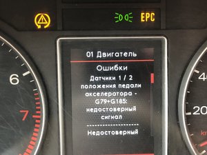

  18. XStream
    XStream Завсегдатай
    15 сен 2012
    991
    Q5 8RB 2.0 ТFSI 211 CDNC 2012
    Помните недавно спрашивал про педаль? Я был прав походу.
    Что делать?) в смысле как синить или что там меняется.
  19. sanya-1
    sanya-1 Старожил
    15 дек 2003
    15.147
    Снять боковую крышку посмотреть на шестеренчатые пары. Вывод по увиденному.
