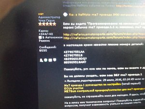

    Местный кулибин накупил разных проводов (мппс, катлета, кесс и тд) и собственно кроме ремонта ваг ещё и шьёт. К чему я, то что европейки шьются легко. А с американками проблема. Либо вообще никак, либо остаётся флаг незаконченного программирования и приходится каждый перед заводкой стирать ошибку. У меня америка. Повезло... Вот хочу узнать дельные советы у кого был удачный опыт. Инет гуглю конечно, но конкретно про пендосию не натыкался.

    все 1,8т с эбу ме7.5 шьются как нехрен делать и безразницы европа или америка,есть версии эбу (4 или 5 версий)которые плохо шьются,но опятьже в буте можно хоть кирпич строительный прошить )))

    Почему тогда на практике 7.5.10 ну никак не хочет?
    Я не спорю, в инете много мнений что все легко и ок, но так же много сообщений что дич какая то происходит. Руки из жопы? Так алгоритм одинаковый? Или нет? Это и хочется узнать.

    Шил b6 америку и МППСом, и синим через бут.. проблем не было ни разу
    Хотя, это не показатель... Я их шил-то всего лишь только три разных шт. Одна 2001 год, другая 2003, а третью не помню.

    эти версии которые криво шьются через обд,но это при использовании китайского шнурка на 232 чипе и программой нефмото,как и что шьют катлеты мппсы и всякая лабуда я незнаю

    в буте чиплодырем проблем впринцыпе быть недолжно,если конечно файл прошивки не косячный

    шили а4 б6 америкос 03год "специалисты"воронежские ,полдня шилы,получилось у них прошить в буте и чем то профессиональным оборудованием,через розетку у них неполучилось. китайский шнур и через обд шьется в течении 3х минут.как они так полдня шили я х знает
