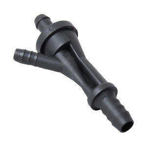

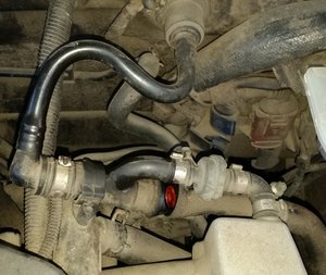

    Эжекционник отметил пробег 250.000 своеобразным образом - разобрался пополам )))
    В оригинале идет 058133753B, замена на 058133753D. Корпус у нового отличается как раз в месте склейки двух половинок. Визуально новый с характерным наболдажником со стороны вакуумника. Бум надеяться что более крепкий )).

    Проще поставить новый. Выкинуть это к колхозникам и нищебродам.

    на машине с мкпп нужен.
    в рязани не нужен, согласен :rofl:

    проходили в мае. проще купить aeb, их живых больше. цена 10-15 тысяч. цена ребилда (читай замена направляющих и прирезка седел) существенно зависит от степени износа. при сборке использовать новые болты крепления крышек распредвалов и тянуть строго с указанным усилием.
    попутно избавиться от комби-клапана и системы вторичного воздуха.

    причем тут рязань ?а понт от эдекционника какой?то что просто для самоутешения что он есть?

    рязань?! там живут самые страшные коновалы и ваг-потрошители.
    т.н. "понт" очень простой: наличие вакуума в системе усиления тормозов на бусте.
    прекрасно понимаю, что за пределами мкад это бесполезная опция, 250-сильные ультра-пиндосы обладают более прогрессивными технологиями.

    блин блинский,дядь ты дурак?несешь охинею,почитай как удаляется эжекционник,темболее если он был забит то после его правильного удаления у людей тормоза появляются. п.с за мкадом тоже есть жизнь и люди поумнее чем у вас там на олимпе дерьма

    В чем профит сего колхоза, если новый эжекционник от 500р в неоригинале (с запиленными кольцами) до 2000р в оригинале? Мне быстрее поставить новую детать с гарантированным результатом, чем колхозить тройники и патрубки, подбирать диаметр дроссельного отверстия в строну блидера и заниматься прочей херней.
    Учти ещё что при удалении эжекционника вакуумник будет висеть на тонкой сопле, идущей в коллектор.

    странно, ты не понимаешь, как работает насос и для чего он нужен, но знаешь, как правильно удалять его. :shock:
    странно, что у этих "умных людей" нет денег на ремонт древнего корыта.
