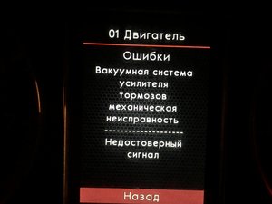

    А меня достала эта ошибка. Висит давно. Эжекционник менял, клапана менял, доп эл вакуумник менял. Тормозит отлично. Но ошибка так и висит...
    Недостоверный сигнал. Что и где его считавыет? Может просто датчику хана или проводке. Где он?

    на сколько я знаю разность в давлении вакуума... Если не прав старожилы поправят... Ищи подсос... Клапаны в системе вкг...???

    Я и спросил какие датчики отвечают за эту ошибку? Клапана менял. Всю вкг перетряхивал. Не помогло.

    Там один причастный датчик - тот, что стоит на вакуумнике.. Силу разряжения контролирует. Вряд ли в нем дело. Скорее всего, просто проепал неисправность какого-то из клапанов вакуумной системы, когда проверял. Либо, вакуумный электронасос вращается, но не качает.

    Мне говорили что тормозилось тогда бы хуже, ибо автомат, дроссель постоянно открыт.
    Что ж, буду опять все перетряхивать :(
