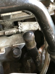

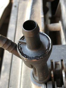

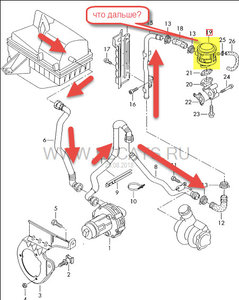

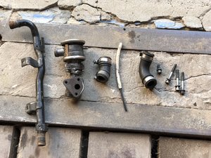

    вообщем речь про егр. а точнее про металлический клапан-грибок сзади движка. сейчас хочу его заглушить, выточил заглушку. но впал в ступор. трубки от этого клапана идут в насос вторички... а он же работает наоброт, из короба воздушного качает воздух и как я знаю прогревает кат... или нет?
    судя по схеме воздух идет как раз в этот клапан и так понимаю в движок... зачем?
    а где тогда егр? где и как попадают отработанные газы во впуск? есть более наглдные схемы у кого?
    снял дроссель, он чистый. искал входы каких трубок и что-то не нашел. может у меня его просто нет? ппц!

    Держи http://vwts.ru/exhaust/sys_vtor_pod_vozd_rus.zip
    EGR ты не увидишь, т.к. рециркуляция осуществляется перекрытием клапанов и управляется фазорегулятором.

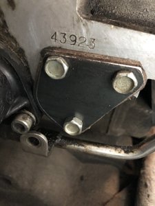

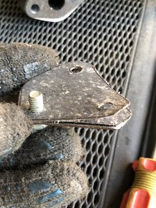

    Снял гриб, заглушил. Обнаружил сломаным эжекционник, заклеил на неделю. Обнаружил что катушки трясутся - свечи были не закручены! Короче кошмар. Довёл машину)

    Перепутал ты системы ЕГР и СВВ. Металлический комбиклапан - это клапан СВВ.
    Клапана ЕГР у нас нет. Только ВКГ. Так что, все компоненты СВВ кастрируй, дыры глуши и не парься.

    Вот теперь все понятно! А то я думаю что какая то дич выходит.

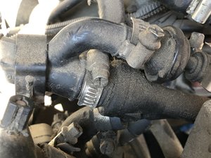

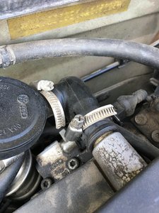

    а у меня такой вопрос, патрубки вкг вообще может рвать? попалась мне тут на глаза дырища в тройнике IMG_0203.JPG

    Ещё как! Только скорее не "рвёт", а изнашиваются. От старости, потери эластичности и стойкости маслу-бензину.
    Любой старый патрубок возьми и посмотри изнутри. Увидишь шероховатости, трещины - в общем - износ.

    А ещё такие хомуты могут как раз рвать, если с дури закручивать.

    полноценный егр есть только на одном моторе семейства 1.8т - awc, ставился на шараны.
    очевидно, доставляет анальную боль сладельцам и/или механикам.
    в твоем случае насос подает воздух напрямую в выпускные каналы для более быстрого прогрева катализатора. на самом деле, это рудимент атмосферных моторов.
