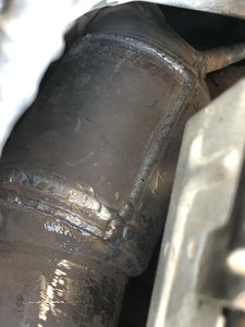

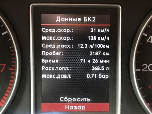

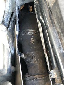

  15. XStream
    XStream Завсегдатай
    15 сен 2012
    991
    Q5 8RB 2.0 ТFSI 211 CDNC 2012
    #13035 XStream, 24 авг 2018
    Кстати можете меня поздравить, наконец-то руки дошли до ката)
    Заменил на пламегаситель. Кат был забит напрочь. Мастера удивились как она ещё ездила. Но ездила и не плохо.
    Сейчас вообще самолёт) турбина теперь дует как должна, сразу 0.6 бар. В пике было 0.71 бар.
    До этого было 0.2-0.3 и в пике 0.6 бар.
    Думаю турбина ещё жива. Масло не гонит.
    Вот такие новости. Теперь ищу кто с прошивкой поработает. Две конторы уже отказали, не работают с ведрами :(
