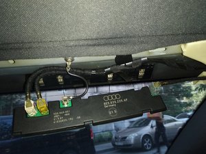

    Его же можно починить. Припаяв проводок. И радио стало ловить отлично.
    Ключ разве связан с усилком?

    Вот твоя авантовская антенна. https://b.allegroimg.com/original/014dde/553b7cc34f5b9d7c6e5d636da5eb
    Тоже есть FZV.

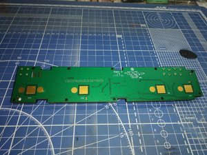

    Вобщем снял я антенну ее плата была выгнута горбом. Почистил все контакты, собрал, под правый верхний зажим пока подсунул кусок визитки чтоб выгнуть плату и улучшить прижим. Попробовал стало вроде лучше, а вроде не совсем вообщем не понятно. После этого решил попробовать второй ключ и да вот оно метров с 5-7 все работает. То есть в моём случае был плохой контакт антенны со стеклом и сдохшая микруха в первом ключе. Еще попробовал скинуть серый разъем после чего брелок снова начал работать только вплотную к машине.

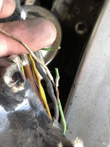

    Сегодня сделал проводку на дмрв. Один провод был порван! Там где соплю кто то кинул. Возможно сига, хз.
    Короче добрался до ката, все гайки от руки стронулись, удивительно. Вынул датчик и обнаружил внутри соты... капец, оказывается у меня он не выбит!
    В следующие выхи сниму и выбью. Пламегаситель у меня уже стоит, недавно менял на новый. Короче дич.

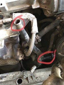

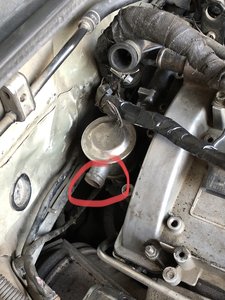

    Чего пишу, есть вопрос. Отключил фишку с насоса свв (достал орать по утрам), вопрос, можно и нужно ли глушить то, куда он дул? На воздушном коробе слышал что да, а грибок металлический сзади двигателя?

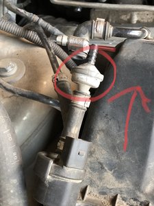

    И ещё вопрос, в какую сторону должно продуваться вентиляция бака (если не путаю) клапан стоит в сторону движка, но мне почему то кажется что надо наоборот, нет?

    Есть, но только out - "выход"..

    15.147
    В сторону движка

    Куда же ты тогда пламегаситель воткнул?
    Я бы вот его и выкинул, а кат оставил.

    Гриб тоже кастрируешь и глушишь его отверстие

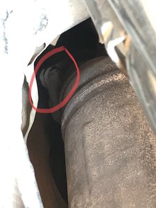

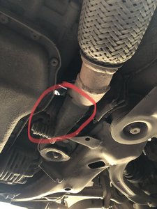

    Слазил в яму и понял что не так просто достать кат. Как действовать? В инете все в сервис едут, фотки только снятого ката нашёл. А процесса нет.
    Снизу после ката труба крепится кронштейном куда то. Есть конечно соединение повыше, к саму кату, но как туда подобраться? Сверху получится? Воздушный короб ясное дело снять. А дальше? :)
  11. sanya-1
    sanya-1 Старожил
    15 дек 2003
    15.147
    Откручиваешь от турбины, откручиваешь от резонатора, режешь кронштейн крепления к коробке в удобном месте, чтобы потом приварить (т.к. открутить его мало кому удавалось) и вынимаешь через капот. Попутно, возможно, ещё что-то придётся открутить, уже не помню.
    Лучший вариант - сделать в сервисе, специализирующимся на глушителях.

    спасибо, я все забываю что у меня эльза стоит, нашел все там)

    У тебя, кстати, гофра стоит не на месте. Не чиркаешь зимой ей по колее?.. судя по всему, она сейчас самая нижняя точка плоскости. Она должна выше стоять, на подъеме, сразу за изгибом. По фотке видно, что ее переставили. Так часто делают "умельцы" для своего удобства при замене, чтобы срезать и вваривать ничего не снимая.
  14. XStream
    XStream Завсегдатай
    15 сен 2012
    991
    Q5 8RB 2.0 ТFSI 211 CDNC 2012
    а хрен знает, может и задеваю... но звуков как таковы нет.
    менял ее ровно год назад (а казалось недавно), как видишь состояние отличное.

    cannondale sl2
    комби-клапан снять и поставить заглушку.
    в корпус фильтра вставить штатную (пластиковую) заглушку от гольфа, номер не помню, в етка находится быстро.

    Литва
    cannondale sl2
    на машине с мкпп кат вынимается в сборе с приемной трубой через капот. каких-либо проблем с кронштейном кпп не возникает (1 болт).
    не уверен, что в случае акпп места хватит.
  18. sanya-1
    sanya-1 Старожил
    15 дек 2003
    15.147
    На вариаторе (и скорее всего на АКПП тоже), болт кронштейна - это точно проблема. У меня она еще относительно новая была, когда при попытке снятия приемной трубы для замены гофры, в сервисе так и не смогли открутить этот болт. Срезали кронштейн, а потом приварили.
    Кат же - да, вынимается через капот вместе с гофрой и трубой. Я вроде выше так и сказал.... или непонятно вышло?)
