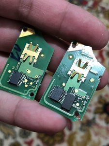

    Ребят заодно спрошу. Относительно давно, после замены корпуса ключа у меня перестал из далека работать сам брелок. В жару стало напрягать, так как раньше при подходе к машине опускал стекла и было круто, проветривалась. Сейчас же только вплотную. Батарейку менял конечно. Второй брелок все так же берет довольно далеко. Даже из дома. Что я там сломал? Единственное мне пришлось плату высверливать, так как была заклепана. Как-то повредил антенну? Можно ли починить?
    Был ли у кого опыт заказа китайского брелка в сборе с платой? Работает ли?
    Хочется чтоб опять все работало((
    Пользоваться вторым брелком на хочу, он потерт и сломан немножко.

    Разобрал ключ, осмотрел и нашёл поломку! Дорожку зацепил рядом со штифтом, это походу и есть антенна.

    Зачистить от лака, и кусочек медного провода или проволочки припаять "мостиком" над повреждённым местом.

    ну да не хреново так цепанул... Номерок белка какой? Буква в конце интересует. Не забудь цапон лаком потом дорожку покрыть...

    Да! Вклеена была на совесть, на колбе появилась трещина но работает.
