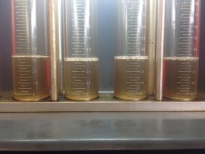

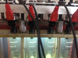

  12. Yurasem
    Yurasem Захожу иногда
    6 апр 2011
    10.120
    Тюменская обл.
    Vag
    как то так проверяется.) на автотесте лаунча, есть много режимов проверки форсунок, втч и закрытие и пропуск топлива под давлением.

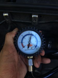

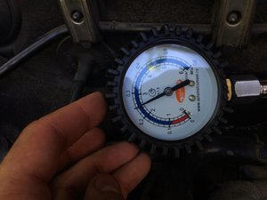

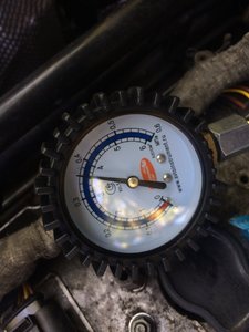

  19. Imbo
    Imbo Участник форума
    25 июл 2016
    187
    Краснодарский край
    Passat B7 (CDAB) DQ200
    Проблему решил сегодня уже) В итоге оказалось патрубок со стороны насоса, из-за старости он стал дубовый и из него било как гейзер)
    Вытащил насос, и хорошенько феном прогрел патрубок чтобы размягчить и уже более глубоко одел его на насос и затянул хорошенько новым хомутом=) проблема сразу же исчезла)
    фото прилагаю
    1) с течением 10 минут
    2) с течением 20 минут
    3) с течением 30 минут
    4 с течением 1 часа
      139,6 КБ
      15
      127,1 КБ
      14
      104,2 КБ
      11
      127,4 КБ
      14
