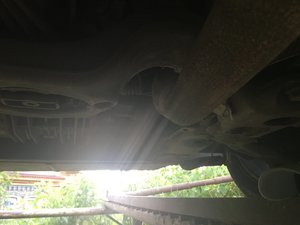

    друзья, неужели глушак так близко к кузову висит с завода? катализатор выбивали, походу ишаки, теперь незабываемые звуки стука по кузову, когда наваливаешь.

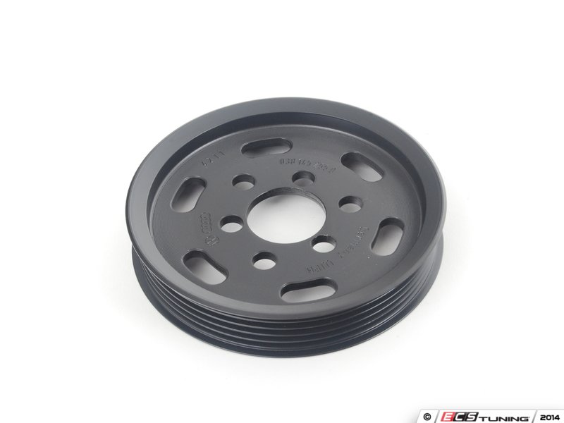

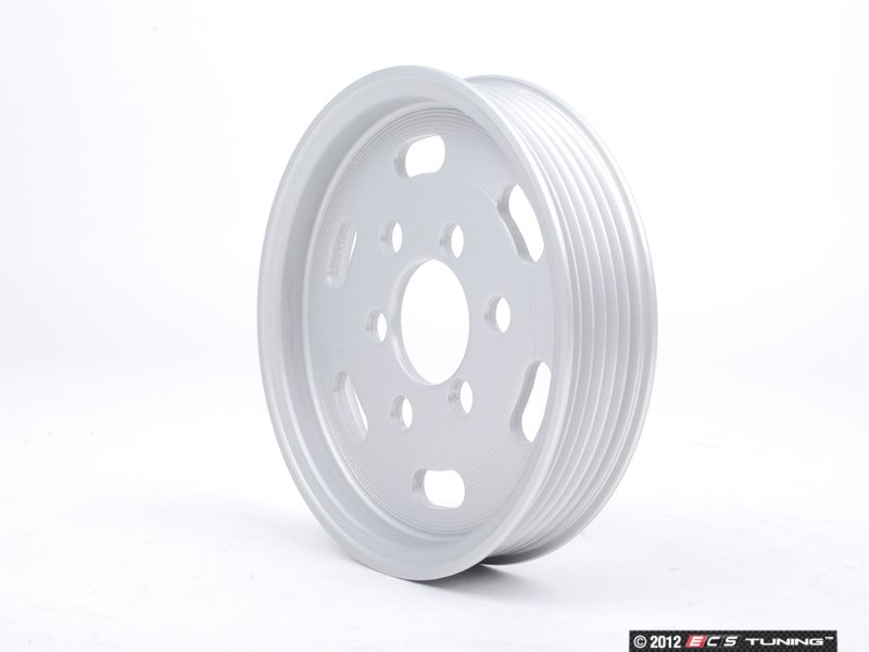

    Короче в продолжение шкифа гур. Воткнул я насос зф и шкиф с номером на конце 255B. Все стало под родной ремень ибо у натяжителя достаточно большой ход. Все шкивы которые я держал в руках идут 6pk . Вылет у шкифа 255b с насосом зф такой же как и у кабы родной с шкифом у которого номер 255. Разница в диаметре этих шкифов 1 см. Даже если крутится быстрее думаю не сильно скажется на его работе. Ибо когда машина в движении он так и так крутится быстрее. И да я держал шкиф в руках в евроавто нашел от кабы но сменный с такими же размерами как и родной. Благо теперь открутить его лего, три винта и можно поменять. Так что если кому полезно имейте в виду. Что и из гляну можно конфетку сделать. И да с рейкой все огонь не надо смуту наводить про мое ведро ))))
    П.с. по деньгам вышло гур 4 рубля шкиф 500р. Вполне вменяемые деньги. Да и на дизеле ставят гур на 127 бар. А шкиф я взял с насоса на 120 бар от бензинки. Но это инфа еще не 100ная.

    По фото точно не скажешь, но кажись труба выступает ниже траверсы, а это неправильно. То есть, она ещё выше должна висеть. У меня так и ничего не стучит. Ищи причину в другом.

    с вероятностью 1 отвалилось крепление от резонатора.

    del, все переварили, тишина теперь
