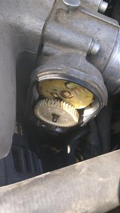

    Вскрой крышку дросселя и посмотри на шестерни. Не должен он так жужжать. Все управление (все провода) на дроссель идет непосредственно с мозгов... можешь для упокоения прозвонить их, раз залез уже в ЕСМ.

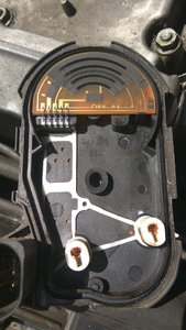

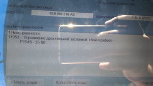

    В общем почистил реле, заменил предохранитель.. Без изменений. Ошибка то по управлению дроселя, то понижение давления в вкг,.. Жесть какая-то.. пока лазил, отключал АКБ, подключил, теперь дроссель адаптацию не проходит и опять вылезает ошибка Блок управления неисправен.
  10. WolFCrueL
    WolFCrueL Участник форума
    2 авг 2009
    335
    Q7 4l 2008г.в. 3.0TDI CASA
    #12770 WolFCrueL, 27 июн 2018
    Открыл корпус дросселя. Тоже на вид там все в порядке...
    После всех этих манипуляций осталась всегда гореть одна ошибка. Управление дросселем. Газ в пол, обороты выше 4к не поднимаются. Горит ерс. Снимал корпус привода, ну и лазил рукой в лопату. Смотрел, грязи толком не увидел. Ошибка не сбрасывается.

    Ох.. я отказываюсь понимать этот автомобиль. Еще раз отключил АКБ, вытащил реле 219, почистил еще раз, вставил обратно, подключил АКБ, теперь ошибки по дросселю нет. Есть только ошибка по давлению между турбой и дросселем...

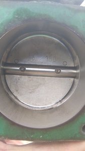

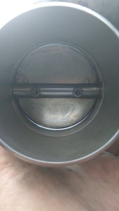

    Простите, что флужу. Я смог таки снять ДЗ! Скажите, а должна лопата быть в таком положении на снятой дз? Фото сразу сделал как снял. Ещё не чистил.
  13. WolFCrueL
    2 авг 2009
    335

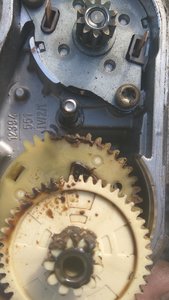

    Кажется нашел.. лопата открыта больше чем нужно. Причина - как и говорили выше - шестерни. Смотрел не внимательно. Отсюда и падение давления на холостых, верно?

    На самом деле для проверки переставил шестерни не много и все прошло. Работа нормализовалась. Но да, ДЗ на мусорку)

    Не, не поеду. Я переставил шестерню, стало работать все как надо, но потом в какой-то момент ДЗ в аварию упало и все. Стояли холостые, ровные, не прыгали ничего, при этом не было никакой реакции на педаль газа. Разобрал еще раз и выяснил, что когда заслонка быстро закрывается, то шестерня в том месте, где зуб почти до конца сточен встает на второй зуб и залипает. Требуется большое усилие, что бы лопата снова начала работать. Завтра другую ДЗ буду ставить уже.
