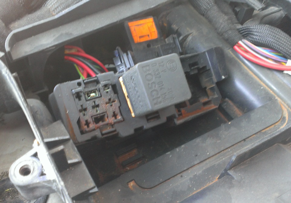

    Кстати, я что вспомнил то. Проблема с ДЗ с ее щелканием началась вроде как после снятия мною реле 219 (За что оно вообще отвечает?)
    Там была примерно такая картина, но не так все плохо. [​IMG]

    Хороший подход.. Как это "снял"?... Стоит - значит нужно..) надо Эльзу смотреть. не помню. Реле питания мозгов скорее всего.

    Ко всему прочему у меня авто вообще не запускалось. Стартер не реагировал на поворот ключа. Стартер исправный был, шел по управляющему проводу от стартера, дошел до мозгов, показалось, что управляющий провод и входит в это реле. Решил его вытащить и проверить, что будет без него. Итог - после включения зажигания начала щелкать постоянно ДЗ очень быстро. Вернул обратно и вот с тех пор началась проблема с ДЗ. Завтра сниму это реле, почищу все там, разберу его. Правда как я понял, 219 реле отвечает вообще за блок управления вентилятором и никакого отношения к ДЗ не имеет :confused:/ Мысль ушла, не договорил) В общем проблема со стартером была из-за сигнализации нештатной

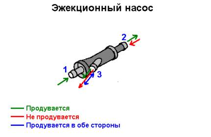

    В общем сделал опрессовку. Нормально так травило из под падрубка что к дроселю идёт. Хомут подтянул, больше не травит. Так же смущает, что при 1 АТМ начинает сильно шипеть из под крышки заливной горловины масла. Оно должно так? При этом на работу ещё двигателе прижимал ее, изменений в работе нет. Крышка прыгает. Отсоединил Г образный патрубок от коллектора. Дую в него, не продувается. Отсоединил шланг который идёт на блиддер - дую- продувается. Заткнул пальцем - воздух не проходит. В себя воздух идёт при заткнутом отростке этом. Насос у меня работает точно так, как указано на этой схеме, но когда к 3 шланг, что идёт в блиддер - продуть не могу.

    Не должен воздух тянуться из ВУТ. Только чуть, на ход мембраны. Ты же его фактически напрямую из ВУТ тянул, через эжекционный насос. Попробуй разобраться, откуда воздух поступает.
