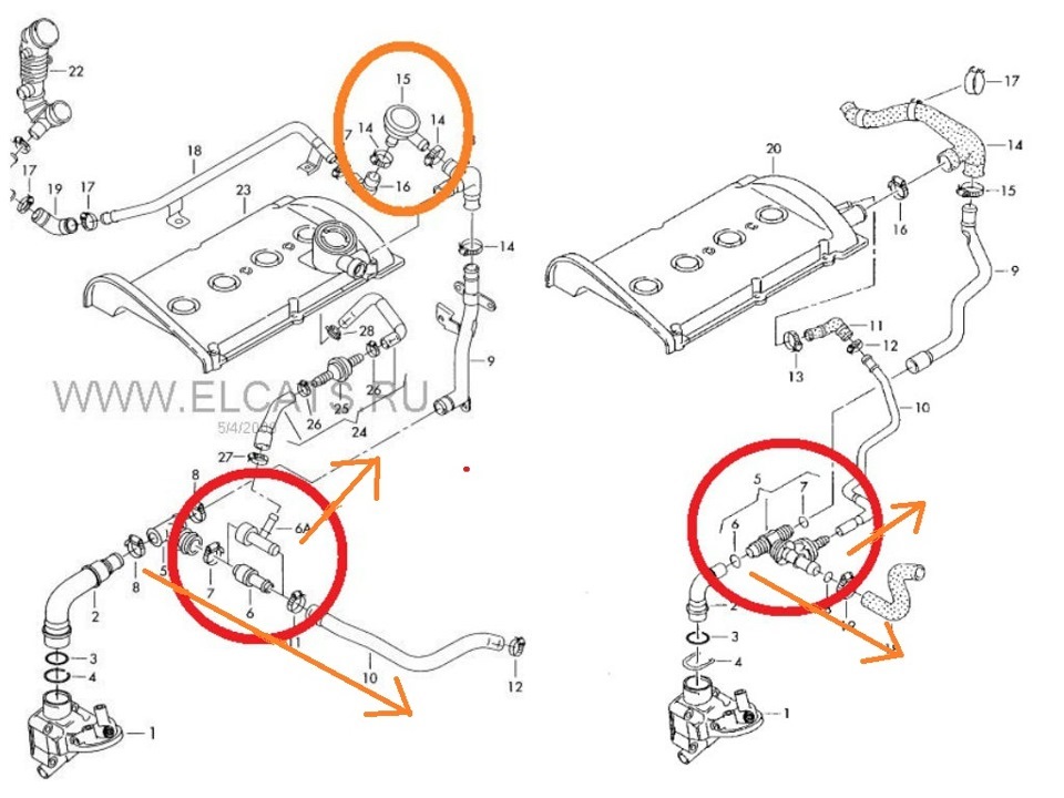

    год 2001, мотор AVJ. А вот как сказать куда именно он подключен - не знаю пока. Если я вообще правильно понял, что такое блиддер - то он у меня подключен внизу, под впускным коллектором.
    Простите) Просто какой-то треш происходит.. то неисправен блок управления, то дросель не адаптируется, то теперь падение давления...
  12. WolFCrueL
    WolFCrueL Участник форума
    2 авг 2009
    335
    Q7 4l 2008г.в. 3.0TDI CASA
    Вот на этой схеме мой вариант - левая картинка, Номер 6. Это же и есть блиддер? У меня точно там №6, а не 6A

    У тебя блидер с впуском связан через маленькое отверстие бокового штуцера эжекционного насоса. Поэтому при дырявом клапане блидера изменений в работе практически нет. Я думаю, у тебя порван какой-то из патрубков.

    Да это он. Думаю стоит запастись терпением, сделать опрессовку, проверить все обратные клапана и сменить все неисправные и подозрительные компоненты.
