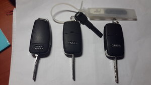

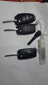

    Сможет кто сказать можно ли подшить на а4 б6 такой ключ.

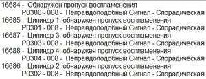

    Ребят, помогите, устал уже. Только что-то сделаешь, и снова жесть начинается.
    Не так давно писал про провалы на холостых. Потом заменил насос и все ушло. Много покатался, в Крым сгонял даже туда и обратно. Вообще не было проблем. На 32-ом канале было порядка -0.5 и -1. А тут снова беда пришла. Не так давно начал чувствовать что при запуске в самом начале на прогреве оборотики подрагивали пару раз. Думал, что может глючило, хз. Ошибок не было, да я и не надеялся, что увижу их при такой проблеме. Дальше проблема начала прогрессировать. Буквально за неделю дошло до такого состояния, что глохнет иногда. Как это выглядит. На ходу вообще нет никаких проблем, динамика не менялась особо, едет нормально. Потом останавливаешься, скажем, на светофоре. Либо сразу после этого дернутся сильно обороты, прям по ощущениям, захлебнется сейчас, либопри попытке тронуться такой же провал и может заглохнуть даже.
    Пока в Москве, ничего делать особо не могу. Ни опрессовки, ни замеров давления в топливной системе. Ну думаю, гляну глазами. Ночью, в темноте и в свете фонарика реально круто смотреть, намного лучше чем днем заметно косяки порой. Начал смотреть патрубки в районе блидера, а там много масла. Скажем так, сильно запотевшие маслом патрубки. В общем, обнаружил виновника. Клапан, который ставил прочитав статью "тюнинг блидера". У него сосок отломился с одной стороны. Со стороны блидера, в общем. Извлек его, поставил туда трубку небольшую. Жаль что мелкого диаметра и пришлось хомуты посильнее затянуть. Клапан уже заказал, но пока так. Ну думаю, все, проблема решена. И с утра кататься поехал по делам и в начале так и было вроде бы. И завелась нормально и на холостых не было проблем. А потом снова началось.
    К слову, поначалу ошибок не было. Просто тихо глохла даже не зажигая джекичена. Причем, когда с насосом трабла была, он загорался когда она глохла и по обеднению смеси была ошибка. Сейчас нет. Но сегодня на всякий случай глянул и увидел пропуски по всем цилиндрам, других ошибок нет. На 32-ом канале -0.9 -5.5. Когда с насосом была проблема, там положительные числа были соответственно. Большую часть езды, на которых эти цифры появились,это трасса, то есть, холостого хода мало было, сотнями километров просто шел по трассе.
    Важный момент. Не так давно проводил эксперименты и поставил бошевский расходомер. Есть у меня запасной, вроде бы был в хорошем состоянии. Вот думаю, не может ли от него такая жесть творится, если он начал выходить из строя? Пробовал на 14 и 15 канале пропуски глянуть, но как подключишься смотреть, никаким образом не удается "наиграть" проблему, не глохнет и не плавает. Что скажете? Куда копать?

    Блидер проверь. Сделай опрессовку.
    ДМРВ можно отключить и покататься без него. Обычно, если его показания сильно искажены, то изменения в лучшую сторону заметны.

    я делал на бексе и на 2 пиндосах. в первом случае был просто новый ключ с чистым чипом, все свелось к нарезанию жала и прописыванию ключа. во втором и третьем случаях менялись жала и колбы.
    ps: ключ д.б. от 8e европа, с 4f номер не пройдет

    От 8е. Нада брать!? Он абсолютно новый но жало нарезано.

    если нарезано жало, то придется менять колбу с вероятностью 0.9.
    как найти б7 жало отдельно - не знаю, но задача, тем не менее, решается.
    ps: цена вопроса какая?
    pps: пиши сразу в вайбер, будет быстрее.
