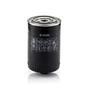

    Друг с которым очень часто обслуживаю машину, уже лет десять как работает на СТО для грузовиков, был у него на работе не раз, камазов и кразов дохлых там нет, в основном новенькие дафы и вольво, так вот он говорит что масло в фильтр лить стоит, что и делаю всегда, и буду делать, оснований не доверять его опыту нет, никогда, никаких проблем с какими то там пробками не было, ни на его опыте, ни на моем (мой опыт можно не считать, он не большой). Пошерстив форумы, на эту тему, понял одно, что есть ярые сторонники как "заливать", так и "не заливать", кстати видел на одном из таких форумов выдержку из инструкции по замене фильтров MANN, там было написано что фильтр надо наполнять маслом. Вот фильтр который я использую, изображение на фильтре №1, но по нему точно не скажешь, имеется ввиду залить в фильтр масло, или смазать уплотнительное кольцо.
    P/S: Никому не пытаюсь навязать свое мнение, просто думаю не один из способов особо не навредит двигателю. Мне лично не тяжело, прикручиваю не с ямы, а сверху, заливаю не под "завязку", так что ничего маслом не обливаю.

    Если не лень, то наполняй. А так, смысла для наших моторов действительно никакого нет. На момент запуска, при замене масла, все пары трения и так в масле, обороты при запуске не высокие, а масло заполняет все каналы (вместе с объемом фильтра) буквально за секунду-другую.
