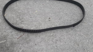

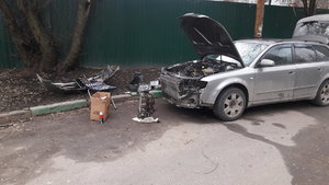

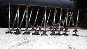

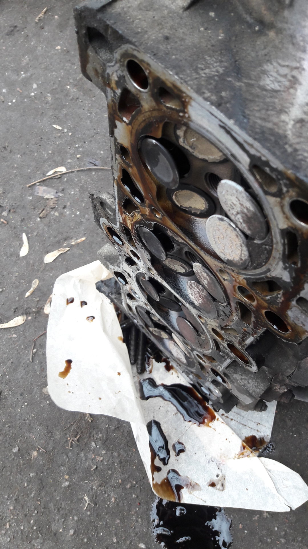

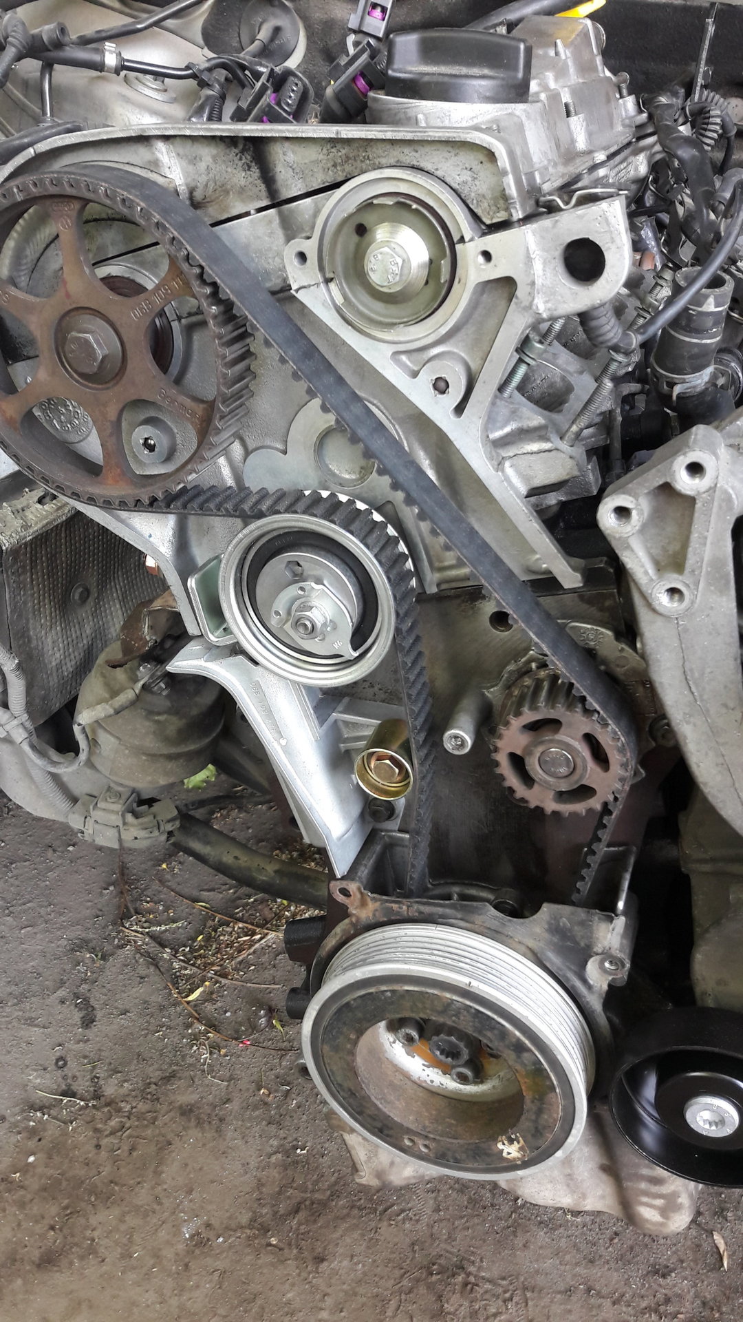

    поциент: пиндос amb мкпп5 quattro. куплен лет 5 назад у братьев-армян (классический вариант):

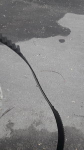

    cause of death: заклинил отклоняющий ролик натяжителя, вследствие чего несвежий неоригинальный ремень стал отбрасывать зубья:
    20180422_135530.jpg 20180422_135545.jpg 20180422_184046.jpg 20180422_152714.jpg 20180422_152342.jpg

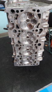

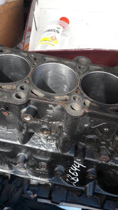

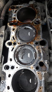

    гбц amb традиционно просилась в цветмет задолго до розыгрыша 20 из 20:

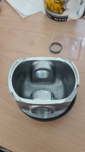

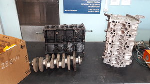

    ремонт, очевидно, был осложнен отсутствием средств и желания делать долго, дорого и хорошо. в результате (владельцем) были куплены поршни nural за 12000р и подготовлен блок в мотортехногогии (полировка кв, расточка блока в первый ремонтный размер):
    20180514_132408.jpg 20180514_132538.jpg 20180524_101217.jpg 20180524_101707.jpg

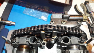

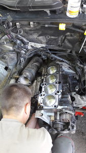

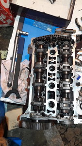

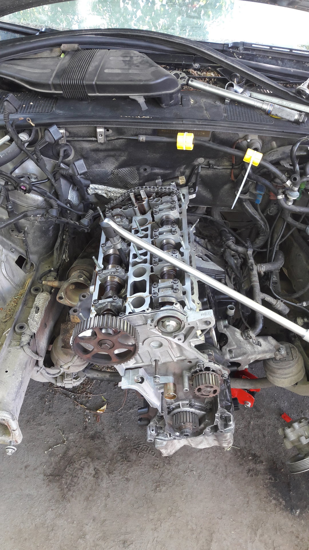

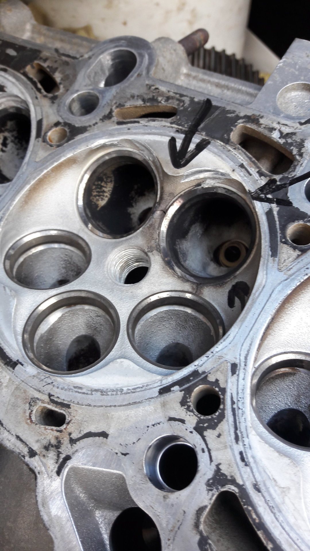

    гбц aeb была приобретена с третьей попытки за 10000р. как ни странно, шлифовка плоскости не потребовалась, ограничились обработкой седел, чисткой клапанов и заменой 3 впускных клапанов на новые (валы aeb; шкив и ротор дх переставлены с amb по понятным причинам):
    при сборке блока выяснилась очевидная вещь - поршни aeb под 20мм палец несовместимы с ломающимися шатунами 06a под 19мм палец :rofl:
    шатуны agu (они же aeb/bam) бу и новые замковые вкладыши обошлись в дополнительные 6000р. здесь сделаю отступление: несмотря на арифметику, покупка поршней mahle за 25-27 тысяч в итоге является единственно верным решением.

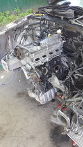

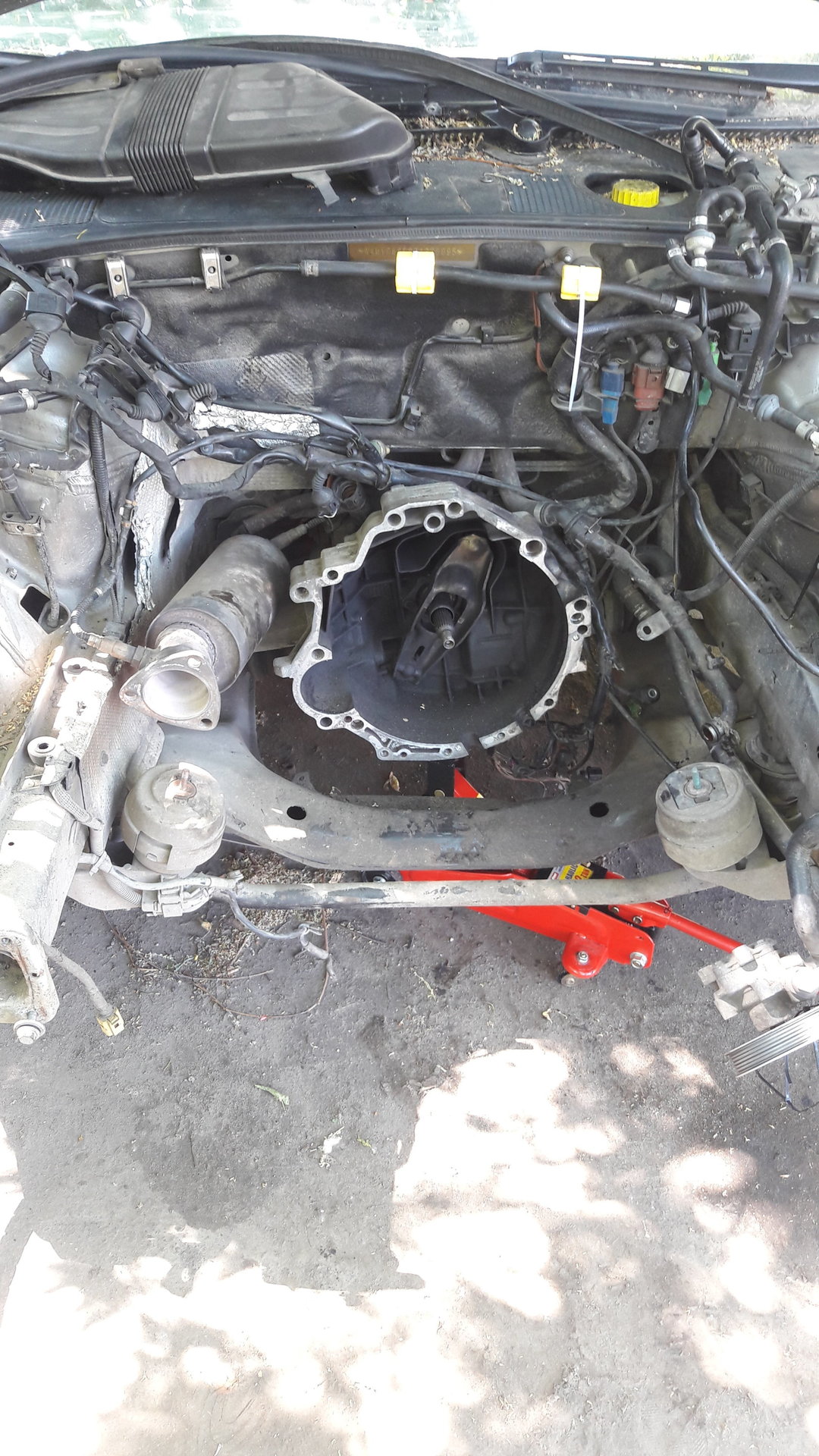

    непосредственно установка мотора заняла полдня. очень удобно собирать грм, сидя в тени на стуле, рекомендую :thumbup:
    20180602_123454.jpg 20180602_144309.jpg 20180602_145434.jpg 20180602_150722.jpg 20180602_185623.jpg

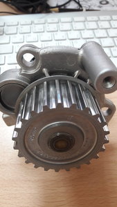

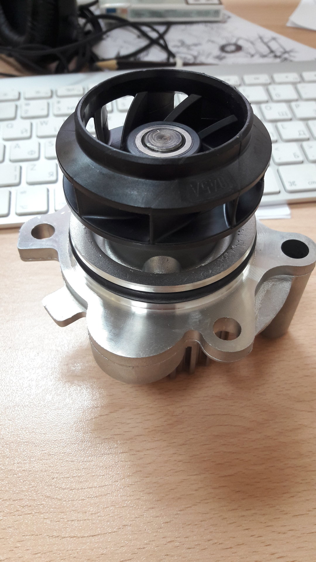

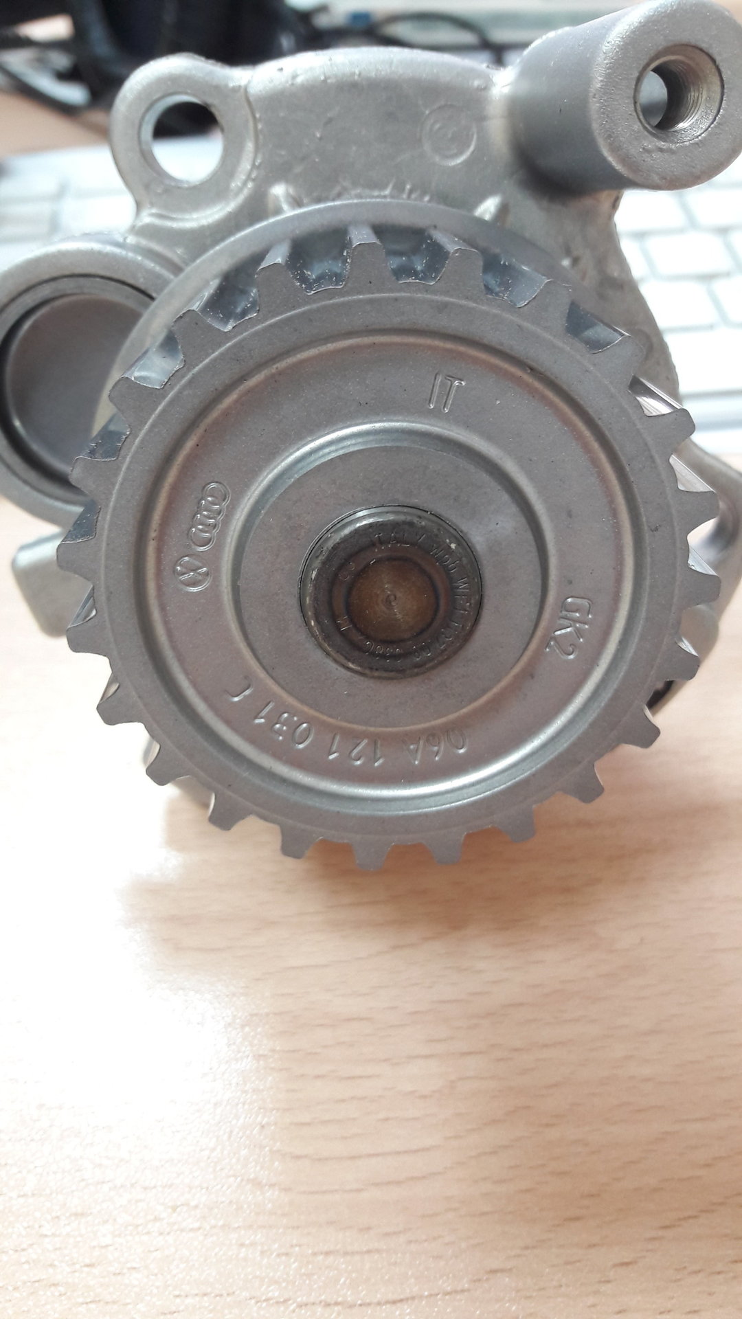

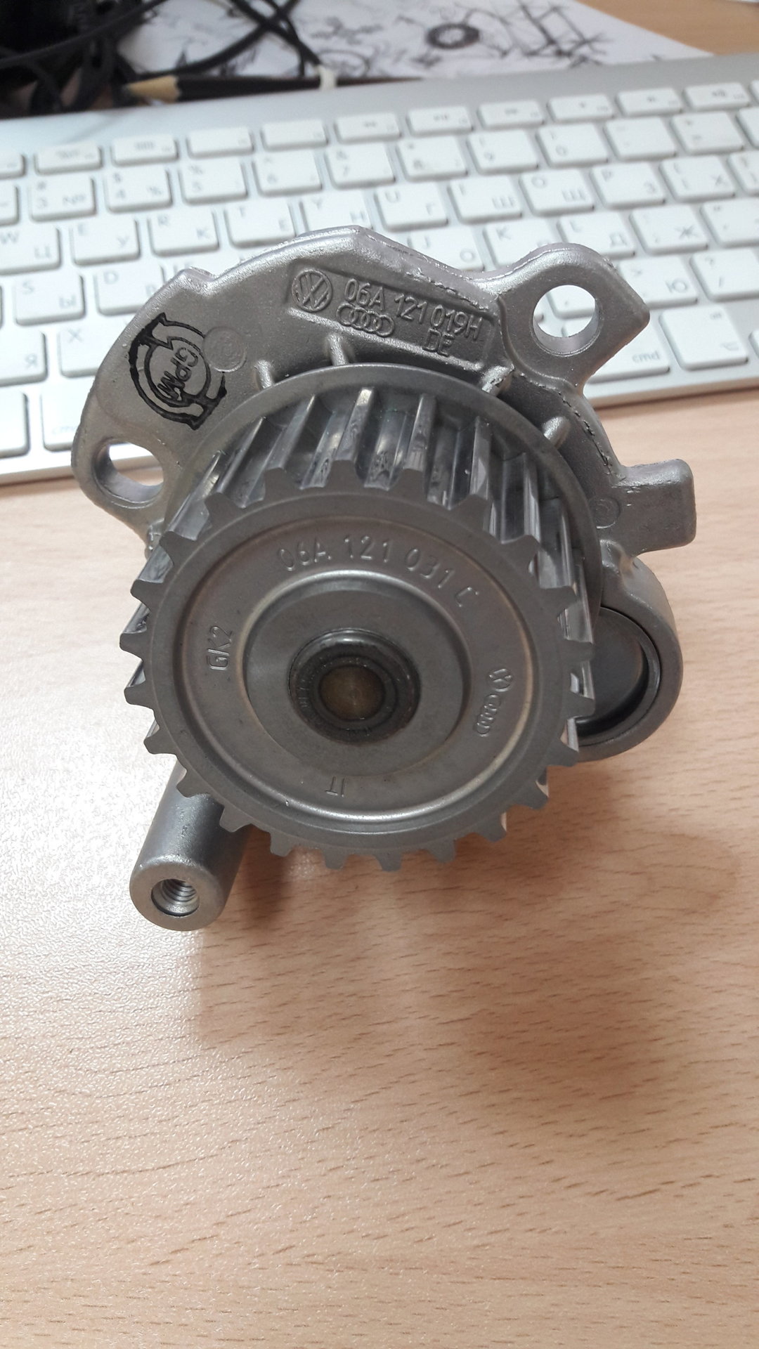

    ps: насос hepu настойчиво не рекомендую, но против фразы "еще походит" у меня нет аргументов.

  17. JoeDoe
    JoeDoe Завсегдатай
    12 авг 2015
    711
    А4 B6 1.8T (BFB)
    А какой рекомендуете?
  18. Garage.Inc
    19 дек 2006
    17.521
    Литва
    cannondale sl2
    оригинал последней ревизии:
    JoeDoe нравится это.

    Помповые страсти..
  20. WiNNER-S
    WiNNER-S Старожил
    4 апр 2006
    11.766
    8E-1,8TQ AVJ/0A3
    Не так давно оригинальный насос меня привел к внеплановой замене ГРМ ~на 80 тык. А если вспомнить историю моей машыны, с обрывом ГРМ на ~40 тык. пробега с нуля именно из-за дефекта помпы, то никакой насос не рекомендую ))) Все говно )))
